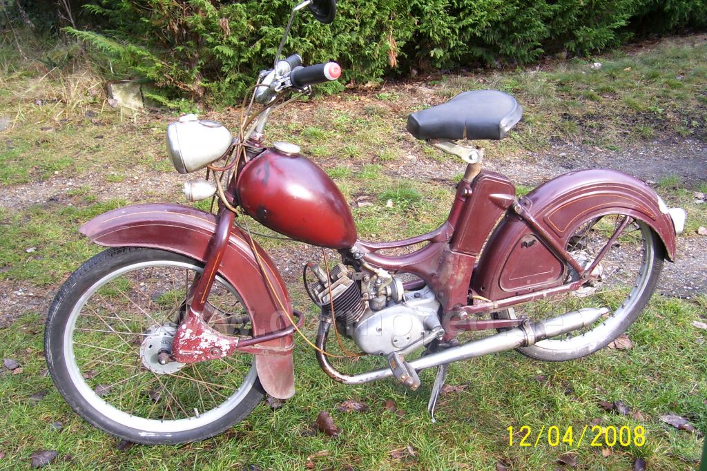

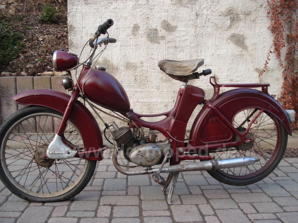

Hallo , zuerst mal DANKE für die Antworten.
Schade dry.gif das ich wohl das genaue Baujahr meines SR nicht mehr wissen kann.
Ich dachte da gibt es so ne Auflistung, wann welche Motornummer verbaut wurde .
Mit der Nummer des Ersatzrahmen kann ich wohl wenig anfangen...
Ich mach da mal ein Foto dazu, eventuell sagt mir mal einer was nicht orginal drann ist und was ihr damit anstellen würdet. Der Lack ist nicht orginal, aber durchaus brauchbar aufpolierbar.
Würde mich sehr freuen wenn mir alte Hasen einen Tipp geben können....
Bin noch am Anfang meiner Mopedleidenschaft....

Geschrieben am: 24.03.2009, 21:44
Beiträge: 7967
Gucke doch mal hier rein, dafür haben wir die Liste doch gemacht.
Ich würde eher sagen, der ist aus dem 4. Quartal 1960.

Geschrieben am: 24.03.2009, 23:41
Beiträge: 801
Mitgliedsnummer.: 148
Mitglied seit: 16.10.2005
Tolle Mischung. Lampe, Tacho, Schalter, Hupe, Vordergabel sind Anfang 1960. Der Motor 1961. Der Rahmen, Gepäckträger, Rücklicht, Auspuff würd ich II.Hj. 62 zuordnen.
Übrigens die Klingel mit der Lilie, die für den SR 1 so wichtig ist, gehört auch an den SR 2 bis 1962 dran.

Geschrieben am: 25.03.2009, 07:00
Beiträge: 3187
Mitgliedsnummer.: 1290
Mitglied seit: 31.05.2008
Hallo,meine Meinung ist mach ihn technisch fahrfertig und ein wenig Politur das wars.Ansonsten Fahren und Erfahrungen sammeln der nächste Bastelwinter kommt bestimmt.Bis dahin kann man sich entscheiden ob man absolout Original oder nicht haben möchte.Ich hab auch noch solch ähnlichen pflegefall da steht die Entscheidung noch an Fahren,Restaurieren oder verkaufen.mfg andi

Geschrieben am: 25.03.2009, 08:06
Beiträge: 950
Mitgliedsnummer.: 2019
Mitglied seit: 22.03.2009
Guten Morgen , DANKE für die Antworten...
Also kann ich meinen SR 2 so zwischen 1960 - 1962 einordnen.
Ich werde ihn wohl dieses Jahr nur polieren und fahren.
Wenn ich preiswert einen Sitz bekomme werde ich diesen wechseln. Einen Spiegel hab ich auch schon dran... Hat jemand eine Idee wie ich das mit dem Werkzeugfach machen kann ? Schloss ohne Schlüssel !!!
Wer hat schon ein Briefkastenschloss eingebaut ??
Hat noch jemand ein Kettenschutz preiswert abzugeben ?
Kettenschutz : gibt es da für den SR 2 2verschiedene Typen ? Löcher ???
Schönen Tag noch , würde mich freuen wenn sich mal ein SR 2 Freund aus Sachsen meldet !!! _console.gif

Geschrieben am: 25.03.2009, 09:32
Beiträge: 7967
QUOTE (hottekob @ 24.03.2009, 23:41)
hotte
Nee Hotte, die Vordergabel ist mindestens Ende 1960, davor wurden die Stahlblechabdeckungen und die kleinen Aluabdeckungen verbaut. Die Klingel kam auch nur an die Wechselstromhupe, also ab 1961 nicht mehr.
Anhand der Hinterradfederung könnte man noch was rauskriegen, Jürgen!!!

Geschrieben am: 25.03.2009, 12:42
Beiträge: 950
wink.gif Hallo, da war Siebenson aber richtig aufmerksam ... Sollte aber kein Bildrätzel sein , hab mich auch schon drüber kaputt gelacht..
Die Bleche hab ich dazu gekauft, müssen aber erst mal polliert werden.
Hat noch jemand ne Idee zu meiner Frage wegen dem Schloss am Werkzeugkasten ???
Das mit dem Speichenschloß scheint wirklich so gewesen zu sein, werd ich richten...
Gibt es schon eine Zusammenfassung hier, wann welches Teil verbaut wurde ???
Bei uns in der Firma gibt es da solche Werke mit Bezeichnung und Foto ???
Wäre ja mal eine Herausforderung.. wer hat Lust mitzumachen ???
Schönen Arbeitstag noch....basti1971
