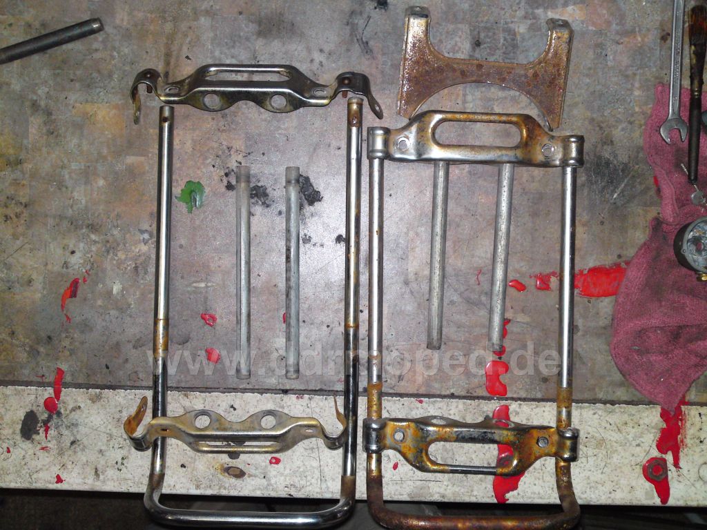

Meinen Gepäckträger vom Spatz habe ich zerlegt bekommen (links auf dem Bild), nur beim KR 50, rechts zu sehen, sieht das etwas anders aus. Weiß jemand wie ich die Querverbindungen abbekomme? Weiß nicht genau wie das verbaut ist und ich möchte auch nicht daran herumexperimentieren. Jedenfalls muss die Niete da raus, damit ich die Gummis abziehen kann. Einspannen in den Schraubstock-davor graut mir. Danke!

Meinen Gepäckträger vom Spatz habe ich zerlegt bekommen (lins auf dem Bild), nur beim KR 50, rechts zu sehen, sieht das etwas anders aus. Weiß jemand wie ich die Querverbindungen abbekomme? Weiß nicht genau wie das verbaut ist und ich möchte auch nicht daran herumexperimentieren. Jedenfalls muss die Niete da raus, damit ich die Gummis abziehen kann. Einspannen in den Schraubstock-davor graut mir. Danke!
Der Gepäckträger von der KR50 ist etwas anders als die anderen, da er auch länger ist. wink.gif
Du musst den Propfen am oberen Teil herausdrücken, dann kannst du alles wie gewohnt zerlegen. smile.gif

So, hab's hinbekommen. Die Gummis ein bißchen hochgezogen, um den Träger in den Schraubstock spannen zu können(*schnellwegrenn*). Dann mit einem Dorn die Nieten rausgeschlagen. Fertig! Bei der Gelegenheit zeige ich ein Foto von den Gepäckträgern. Links Spatz, rechts KR 50. Schön zu sehen ist die unterschiedliche Gesamtlänge, auch die mittleren Hülsen sind beim KR 50 um etwas mehr als 1 cm länger, die Gummis aber nicht.
Edit: wenn der Propfen raus ist, muss ich die Nieten genauso herausmachen, um die Gummis abzuziehen
