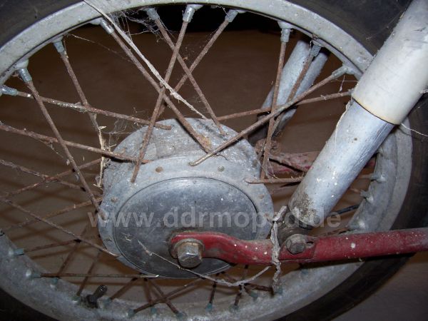

Hallo Leute,ich wollte mal nachfragen,ob es beim Star/1 zwei verschiedene Vorderradschwingen gibt.
Habe welche gesehen mit einer Bohrung
und welche mit 2 Bohrungen zur befestigung des Federbeins.
Bei meinen beiden Star´s Bj: 73 und 74 ist das nämlich so.
Siehe Bild
Gruß Fritzi

Da wurde gefrickelt, du hast da auf dem Bild keine 73er Stoßis drin.

Die Schwinge mit 2 Aufnahmen kenn ich vom Sperber,
könnte mir gut vorstellen, dass es die auch so beim Habicht gab.
Vorderradschwingen vom Star kenne ich nur mit einer Bohrung.

73 ist die mit Doppelböcken absolut korrekt
Der vorderbau ist bei der ganzen Vogelserie identisch
Lediglich die Schwalbe hat eine andere Gabel drin
Die Schwingen sind immer gleich egal welches Modell

Die beiden Löcher kommen doch daher, dass man da hydraulisch und reibungsgedämpfte Federbeine einbauen kann. Auf Grund der verschiedenen Länger hat man da eben 2Löcher.
War das nicht irgendwie so?
