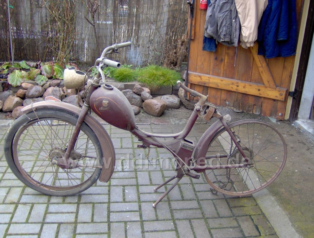

So ich bin mal wieder bei meinen Oldies zu Besuch und hab in der Garage nachgeschaut um mal Bestandsaufnahme von dem SR1 (1956) zu machen den ich vor 2 Jahren geschenkt bekommen habe.
Fehlen tut auf jeden Fall:
- hinteres Schutzblech mit Rücklicht
- Gepäckträger
- Teile der Amaturen + Spiegel
- Tacho und Scheinwerfereinsatz
- Sitz
- Hupe?
- Werkzeugkasten?
Was nicht auf den Fotos zu sehen ist. Der Motor und der Auspuff. Die sind aber komplett da und was damit is...hm... blink.gif schaun wir mal.
Ich will das Projekt mal zukünftig in Angriff nehmen und wär für Tips aller Art (Teilebilder die fehlen) dankbar.

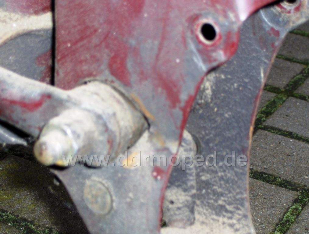

Was mir Sorgen macht ist die Schwingenlagerung. Da is was mächtig kaputt (Bild)
Ist diese Buchse wo die Lagerung drin ist üblicherweise fixiert? Bei mir sieht die gesteckt aus und rechts ist die im Rahmen ausgeschlagen und gerissen (Rahmen)
Aber man lasse Bilder sprechen.
user posted imageMfG Dirk

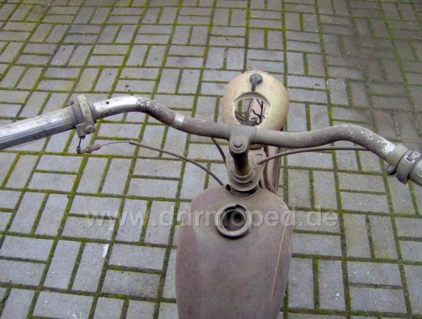

Dazzle
Geschrieben am: 28.02.2009, 16:22
Beiträge: 1209
Mitgliedsnummer.: 1809
Mitglied seit: 13.01.2009

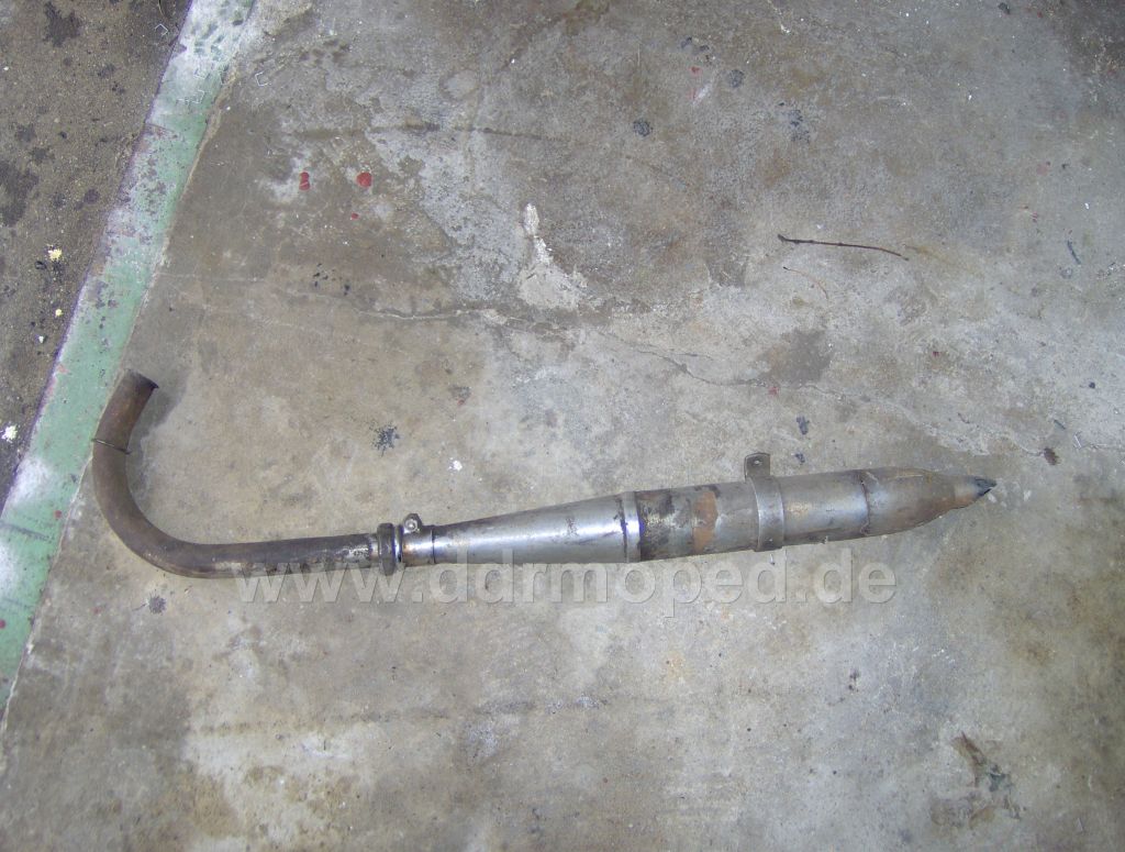

Auspuff doch aufgenommen ^^ Motor irgendwo verbuddelt in der Garage
Die Schwingenlagerung würde ich einfach wieder gerade biegen und Autogenschweißen lassen.

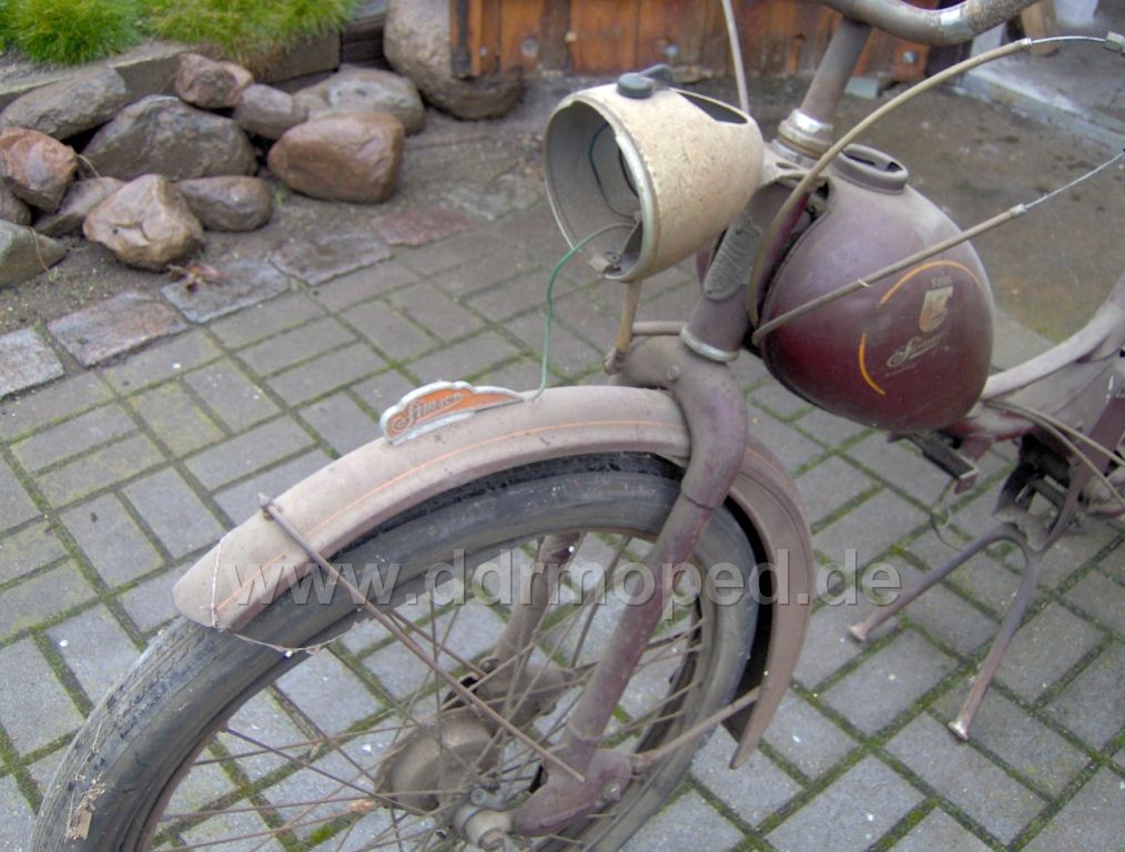

Die Frage ist nur, wie ist das im orginal befestigt. Ich sehe da keinelei Schweißverbindung...
Noch ne Frage, hatte der Motorverkleidung wie der SR2?
Kettenschutz fehlt wohl auch...

Die Motorverkleidung sollte er 1956 schon haben, die ersten SR1 hatten die nicht.
Die Schwingenlagerung war auf Passung gesteckt und und mit einer Schweißnaht ca. 1/4 um die Lagerung verschweißt. Ich würde die Naht aber weiter rum ziehen.

Ah Danke, wieder was gelernt. Ich denke Schutzgas schweißen dürfte am Besten gehn.
Das Material was die da verwendet haben ist wirklich sehr dünn. Ich tippe auf 1 - 1,5 mm.

Ich glaube ich weiß was passiert ist. Der SR 1 hatte einen kleinen Unfall. Bei der Schwinge hinten rechts ist eine Rad Führung nach oben gebogen. Irendwie ist da mal was von hinten aufgeprallt und hat die Schwinge seitlich rechts nach vorn gedrückt. Daher sieht das Schwingenlager rechts auch so aus wie mit nem Dosenöffner maletriert.
Daher kommen auch die Beulen im Tank links und das erklärt auch das abgerissene Schutzblech hinten und der fehlende Gepäckträger.
Aus Gründen die sich mir nicht erschließen hat der Besitzer das Möp in die Ecke gestellt. Wer weiß wo... und die Ersatzteildiebe haben sich bedient. Den Rest hab ich bekommen. An sich sind alle Teile ich einen recht guten Zustand für ein 52 Jahre altes Moped, was mich vermuten lässt das das Teil schon 40 Jahre in der Ecke stand.

Hm ich denke den werd ich erst im nächsten Jahr angreifen. Ich hab noch mit dem Star, Frau und (kleinen) Kindern zu tun+ nen Umzug steht auch noch an. Dafür hab ich mir dei Reste noch mal genauer angeschaut und mich darüber gefreut das wohl von den Lenkeramaturen lediglich die Griffgummis und der Blechdeckel vom Gasgriff fehlen. Da gab es hier ne Nachbauanleitung dazu. Der Motor ist auch aufgetaucht, Dazu nen ziemlich guter Püff vom 69er Spatz den ich mal hatte. Leider fehlt beim Motor der rechte Seitendeckel. Naja alles in allem Arbeit für den Winter 09/10 denk ich mal :-)
Grüßle Dirk
