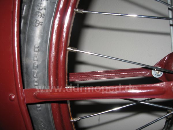

Siehe da:
(Warum wirkt das Maron nur immer so rot auf den Bildern sad.gif )

QUOTE (mobiler4 @ 25.02.2009, 19:42)
weep.gif ich glaube das richtige Teil liegt nun verrostet in der Kiste und das Falsche ist schön blank gestrahlt sad.gif
@Konsti, auf Deinem Foto fehlt der Schmutzlappen, richtig?
Kommt der von außen dran und da drüber die Aluleiste Basti ? _uhm.gif hmm.gif
schönen Gruß Tony
Du, ich hab das Foto an einem SR1 gemacht. Aber beim SR2(E) sind die auch lackiert. Sollte nur zur Veranschaulichung dienen.

ahso dry.gif es ist aber die gleiche Strebe ja? Ich sehe, dass die innen sitzt dann müßte ja der Schmutzlaen von außen gegen und mit der Aluleiste die Basti erwähnte gehalten werden, oder was meinst?

Der Schutzlappen kommt zwischen die lackierte Leiste und dem Schutzblech, außen kommt nur die Aluleiste zur Zierde dran.
