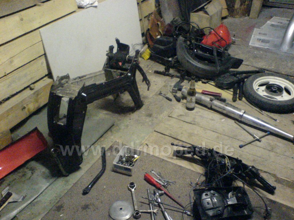

Hallo liebe Gemeinde!
Bei den Rollerfahrern ist nicht viel los hmm.gif . Entweder es liegt an der Qualität der Fahrzeuge blink.gif oder unsere Gemeinde ist nicht sehr gross. mad.gif
An meinen SR 50 B1-4 ist die Motoraufhängung gebrochen(war so n Klappern wärend der Fahrt). Dem Herrn sei Dank es ist Winter und man hat Zeit sich der Sache anzunehmen. Es ist schon etwas aufwändig den Motor auszubauen sad.gif . Bei der Schwinge war dann Endstation weep.gif Sie lässt sich auch mit brachialer Gewalt nicht dazu zu überreden sich vom Rahmen zu trennen.

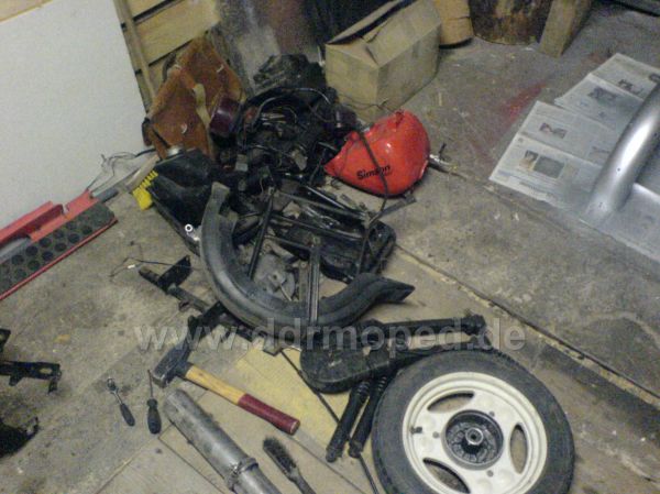

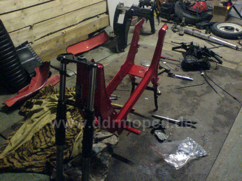

Nach mehreren Versuchen habe ich mich für ne Radikalkur entschieden.
Wer vom Leben was erwartet, sollte bereit sein etwas dafür zu tun.
Berglöwe
Geschrieben am: 20.02.2009, 20:54
Beiträge: 149
Mitgliedsnummer.: 1251
Mitglied seit: 29.04.2008
Hier schon etwas weiter:
