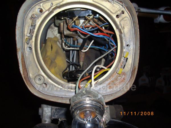

Und zwar hab ich etwas Probleme mit den Blinkern an meiner 150er
Erstens ist die Blinkfrequenz sehr niedrig im vergleich zum Star
Zweitens blinkt der Rechte manchmal garnicht oder glimmt nur nach umschaltung auf den Linken funktioniert der rechte dann auch wieder aber beide wie gesagt sehr langsam
Es ist bald so als wäre der Strom so langsam wie das Motorrad alt sowie beim menschen laugh.gif
Was ich schon gemacht/gewechselt habe
Also Soffiten sind 18W drin blinkgeber ist auch neu natürlich 6v/18w trotzdem das selbe Problem wie oben beschrieben
Eine Teiletauschaktion mit den Funktionierenden Teilen meines Stares brachte keine besserung
Ausserdem liegt der Blinkgeber so in der lampenmaske rum eingewickelt in diesen gelben stoßschutz ist das bei euch auch so
Achso die 35w Birne ist an die Kabel angelötet das kann doch auch nicht stimmen
Gruss
Dirk

hört sich für mich nach einem Kontakt-oder Masseproblem an. Würde mal als erstes die Halter für die Birnen leicht mit feinem Schmirgelpapier bearbeiten,als zweites dann mal das Massekabel kontrollieren,gegebenenfalls einfach mal einen anderen Massepunkt wählen!
Die Kabel für die Biluxbirne werden definitiv nicht angelötet,da gibt es einen Stecker für!
MfG Michael

Ach so, das mit dem Blinkgeber passt schon so!

Das mit der Biluxbirne dachte ich mir schon wie soll man die so unterwegs wechseln jeht doch garnich also ablöten Kabelschuh drauf gut is.
