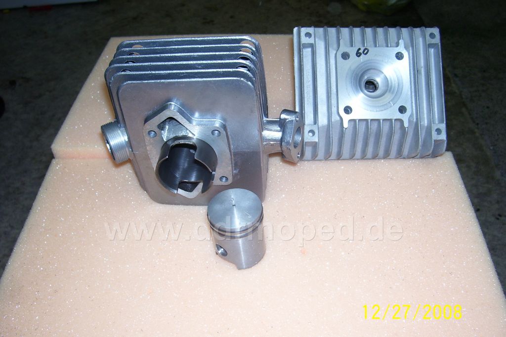

eigentlich heiße ich christian kannst mich aber vossy nennen!!na wenns die kolbenringe wären würde ich das nich auch im unteren drehzahl hören?es hört sich ja nich wie ein rasseln an!hab jetzt mal den kopf abgenommen und leider eine sehr unschöne riefe endeckt!der zylinder hat wohl sein dienst schon erledigt!!nadellager hab ich noch eins liegen ich werd das wohl mal austauschen!vielleicht gehts noch ne weile! denn noch mal eine andere frage hab letztens nen s51 motor neu gelagert ,abgedichtet und eine neue kurbelwelle verbaut!er lässt sich etwas schwer durchdrehen!hab ich eventuell mist gebaut oder liegt das an den neuen lagern??

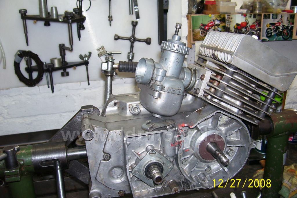

Bevor man die Gehäusespannschrauben komplett anzieht soll man die Wellen von ihren Verspannungen befreien. Das macht man, indem man mit nem Körner und einem Schlosserhammer leicht auf die Zentrierbohrungen der Wellen schlägt.
Drehen sich die Wellen danach "Kinderleicht" sind die Verspannungen weg.

Das mit deinem Zylinder ist Sch....!

Hallo,möchte mich auf den Beitrag von Lambiman beziehen.Alle Lager werden auf die Wellen aufgeschrumpft auch das rechte KW Lager ,dann kommt die geheizte rechte Gehäusehälfte alles sicher verschraubt und fertig.Verspannungen die fast immer auftreten mit einem "gefühlvollen" Schlag vorzugsweise mit einem Alu oder Kupferhammer auf die KW Zapfen und es läuft top.Es sind meine Erfahrungen, lasse mich auch belehren wenn es besser funktionieren sollte.mfg andi

Hille
Geschrieben am: 24.01.2009, 19:31
Beiträge: 3504
Mitgliedsnummer.: 60
Mitglied seit: 02.05.2005
Genauso mache ich es auch. Übrigens erkennt man auf dem Bild die richtigen Simmerringe für die Kurbelwelle. Es sind keine blauen Ringe wink.gif .

lambiman
Geschrieben am: 25.01.2009, 01:33
Beiträge: 3304
Mitgliedsnummer.: 567
Mitglied seit: 18.04.2007
Es war halt ein bisschen blöd für mich das zu beschreiben
Ich mach die Motoren auch selber und weiss das alles auch
In den Rep. anleitungen sowie in dem video werden die beiden Lager nach auflegen der Gehäusehälfte eingesetzt
Das muss natürlich ratz fatz hintereinander gehen und man braucht den passenden aufsatz welcher den Abstand Lager zur KW überbrückt damit man dieses eindrücken kann
Schlagen ist ja nicht notwendig oder nur gaaaaanz leicht
Eure Methoden gehen natürlich auch das ist halt dass was jeder anders machen kann und nur das endprodukt ist dann wichtig
