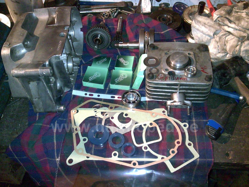

Fakt ist ich hab selber für meine Kumpels die M501 Motoren gemacht und zwar alles neu bis auf Kupplung weil nicht erwünscht sowie Gehäuse da es einfach nicht notwendig war
Gesamtkosten beliefen sich auf 110€ fürs Material
Lagersatz 24€
Zylinder Ausschleifen inkl Kolben 23€
Regenerierte Kurbelwelle inkl neue anlaufscheiben und nadellager 37€
Dichtungen (die starken natürlich) 6€
Simmerringe 20€
So vergessen sollt man aber nicht das dass in einer Werkstatt auch jemand zusammenschrauben muss was auch Geld kostet
Ausserdem muss beim Händler noch profit rauskommen und Garantie lässt der sich auch bezahlen am ende muss es jeder selber wissen

Also, ich weiß nicht wo du einkaufst, aber so billig bekomme ich Qualität nicht. Als Beispiel:
Kolben mit Zylinder 45,-EU
regenerierte KW habe ich im Moment nicht im Kopf
2x KW-Simmerringe Viton (nur diese sind benzinfest) = pro Stück 8,-EU
Simmerringe normal = pro Stück 2,-EU
Lager INA oder FAG = 6,-EU - 8,-EU
nun rechne mal zusammen, das wird etwas mehr. Ich weiß nicht, wer einen Zylinder mit vernünftigen Kolben für 23,-schleift bzw. eine KW für 37,-EU regeneriert _uhm.gif, zumal es noch teurer wird, wenn die Sitze neu aufgechromt werden müssen.
Ich hatte es schon öfter, das die Lagersitze defekt waren, war allerdings sicher nicht sehr oft. Ich lasse mich aber gern eines besseren belehren.

Bei KW kommt es nicht nur auf die Passung an, sondern auch auf den Gleichlauf. Und da sieht es bei machen ganz schön schlecht aus. Muß bei deiner Schleiferei aber nicht so sein. Bei größeren Motoren wird sogar ein passender Kolben zur Welle gesucht, das wäre aber bei 50ccm etwas weit hergeholt.
Viele verzichten auf benzinfeste Simmerringe und verbauen die billigeren blauen Ringe, allerdings halten die nicht lange dicht.
Genauso ist es bei Lagern, INA und FAG sind wirklich teuer, SKF gibt es preisgünstig, allerdings auch mit Toleranzen. Und so holt ein Euro den anderen und man kommt mit 100,-EU nicht mehr hin. Mehr wollte ich eigentlich nicht damit sagen.
