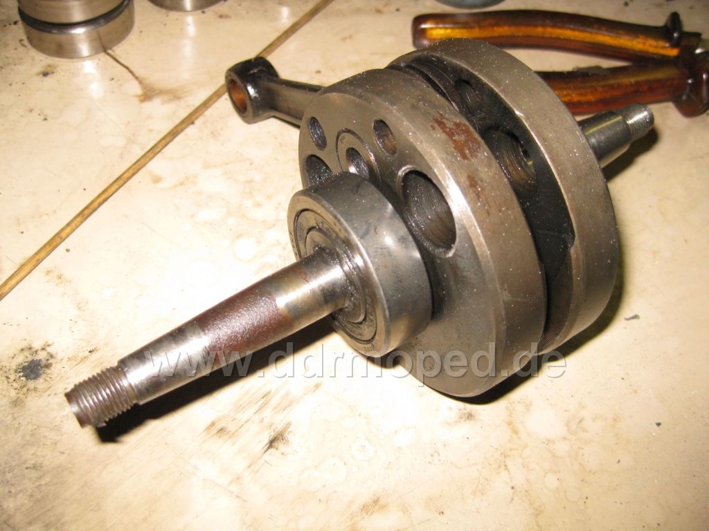

Hallo Essigemeinde,
bin gerade dabei einen Motor zu demontieren, leider blieb ein Lager nicht in der Motorhälfte sondern auf der Welle. Leider ist der Abzieher, den ich habe nicht dafür geeignet. Wie bekomme ich das Ding ohne Schaden (an der Kurbelwelle - Lager ist egal) runter? _uhm.gif _uhm.gif _uhm.gif
Bei dieser Gelegenheit habe ich gleich mal verschiedene Lager von unterschiedlichen Motoren fotografiert. Man kann sehr anschaulich sehen, welche verschiedenen Lagertypen verwendet wurden. Von Made in Germany, DDR und Poland, mit / ohne Kunststoffkäfig und eines mit einer Blech/Metall - Abdeckung.
Grüße Axel

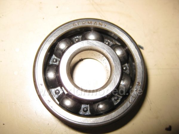

Bild 1

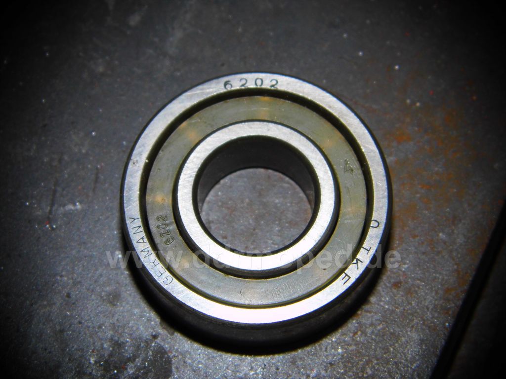

Made in DDR mit Kunststoffkäfig.

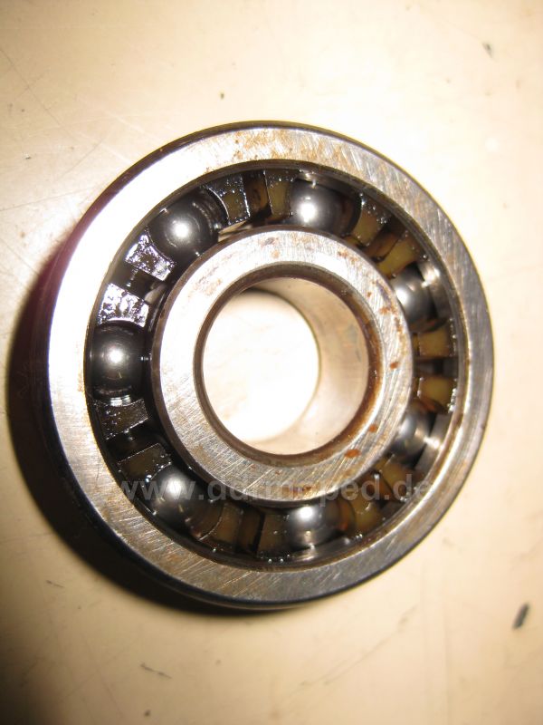

Made in DDR Rückseite

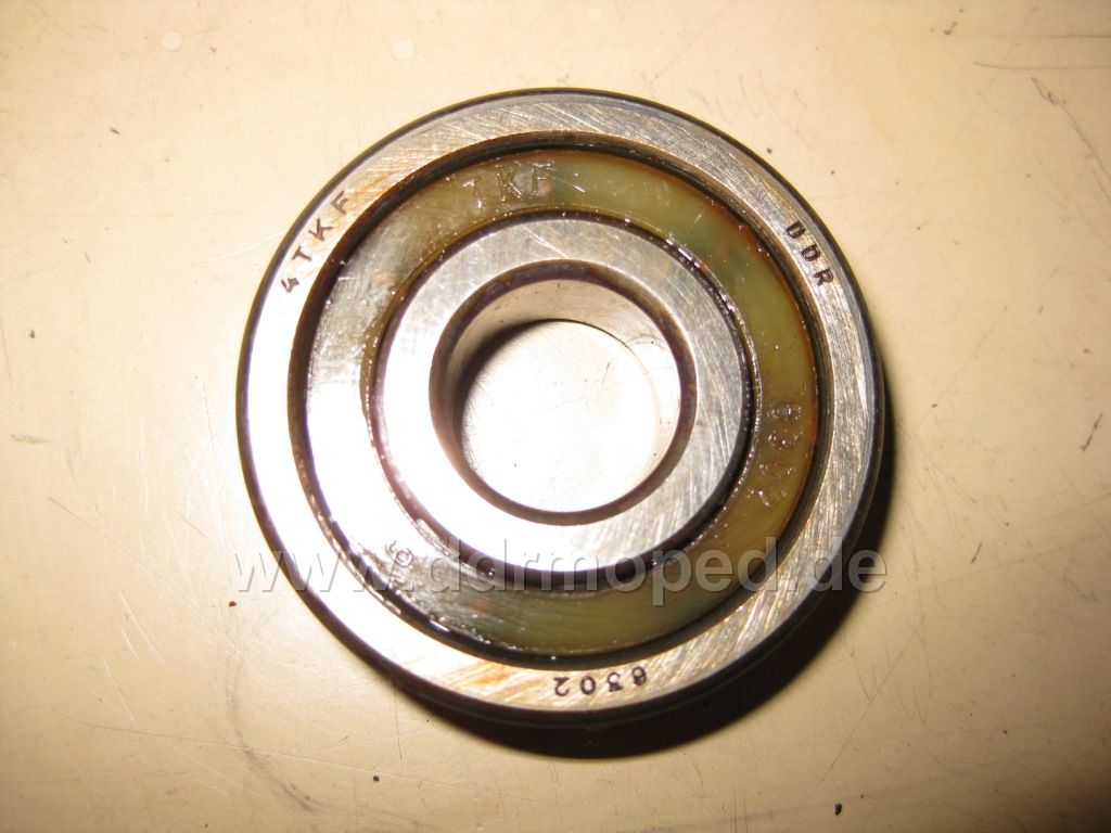

Made in Germany

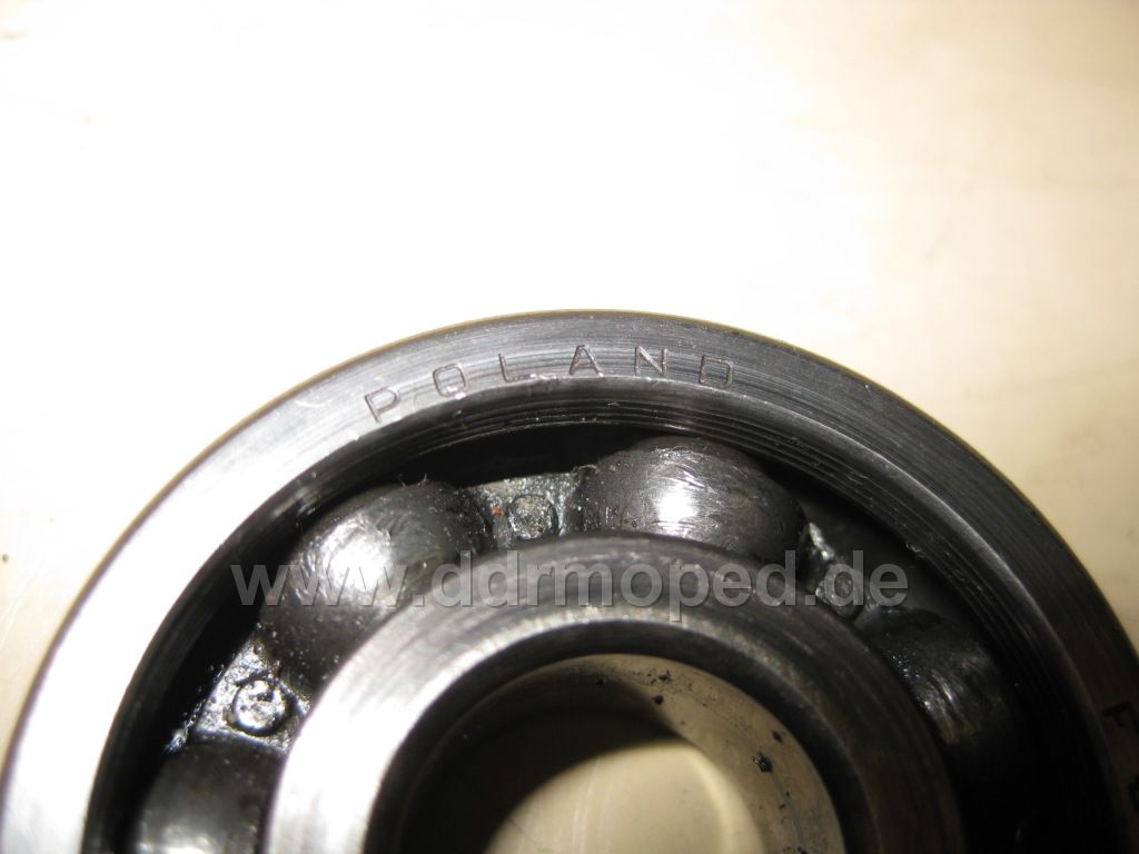

Made in Poland

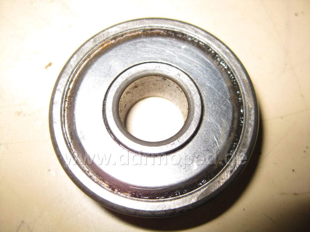

Und das letzte Lager mit "Blechverkleidung"

Ostbiker
Geschrieben am: 11.01.2009, 01:10
Beiträge: 6825
Mitgliedsnummer.: 75
Mitglied seit: 08.06.2005
mach das Lager vorsichtig mit einer Lötlampe/Bunsenbrenner von außen warm und hebel es mit einem Schraubendreher von der Welle. Wenn das nicht geht, spann das Lager in einen Schraubstock (das Lager ist sowieso defekt) und dann press mit etwas nachgiebigem die Welle durch. thumbsup.gif
MfG. Christian M.
Lexa
Geschrieben am: 11.01.2009, 23:19
Beiträge: 106
Mitgliedsnummer.: 1684
Mitglied seit: 21.11.2008
Hallo Christian,
habe es wie beschrieben getan - im erste Schritt fiel der Außenring mit den Kugeln - im zweiten Schritt konnte sich der Innenring nicht wehren - Danke. Ging aber Sch... ab.
Gruß Axel
"Älterwerden ist gar nicht so schlecht, wenn man die Alternative bedenkt." Maurice Chevalier
