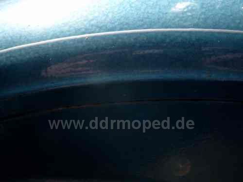

Geschrieben am: 08.01.2009, 00:05
Beiträge: 14959
Nahaufnahme eines Originalen 64er Kotflügel vorn

Danke für das Bild. Und welche Farbnummer würdest du empfehlen für die silberne Linierung?
Grüße,
Marco
Geschrieben am: 08.01.2009, 10:22
Beiträge: 14959
Dadurch, dass die Linien recht dünn sind, kommt es auf ein bestimmtes Silbern dort meiner Meinung nach weniger an. Wir haben bei der Restauration von 2 Essies mit silberner Linierung damals einfaches "Felgensilber" verwendet.
