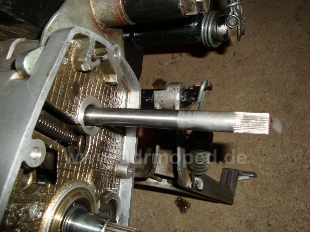

So, hier sind nun die Bilder von den beiden Teilen.
Bild 1
Auf diesem Bild sieht man die Kickstarterwelle.
(funktioniert trotz der 2 1/2 fehlenden Zähne noch sehr gut)
Der innere blanke Teil der Welle ist riefenfrei.

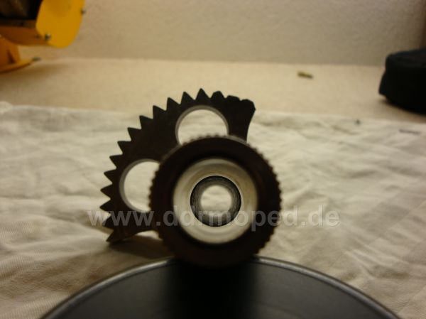

Bild 2.
Auf diesem Bild ist die Kickstarterwelle gut zu sehen.
Das einzige was mir aufgefallen ist, ist das der Bereich in dem sie Kontakt mit der Kickstarterwelle hat nicht blank ist, aber riefenfrei. _uhm.gif
Gemessen habe ich übrigens bei beiden Teilen 12mm. (Messschieber)
Keine Ahnung was da los ist???
Callifan
Geschrieben am: 09.01.2009, 20:03
Beiträge: 635
Mitgliedsnummer.: 350
Mitglied seit: 18.10.2006
Stellst du die etz sehr oft auf den Seitenständer ??
ich kann auch nichts sehen, aber das Ritzel würde ich definitiv neu machen.
Das ist mist, wenn das so verschlissen ist, außerdem guck mal ob du die abgebrochenen zähne noch irgendwo findest, nicht das die mal im motor bei 100km/h rumfliegen..
die schaltwelle auswechseln ist ja leider ohne motor zu offnen nicht möglich.
aber die kickstarterwelle kann man ohne weiteres wechseln.
probier doch mal aus, bei zweirad schubert kannst du das antriebsritzel einzeln bestellen und die hohlwelle auch..
mfg Toni
