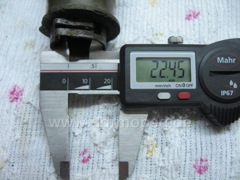

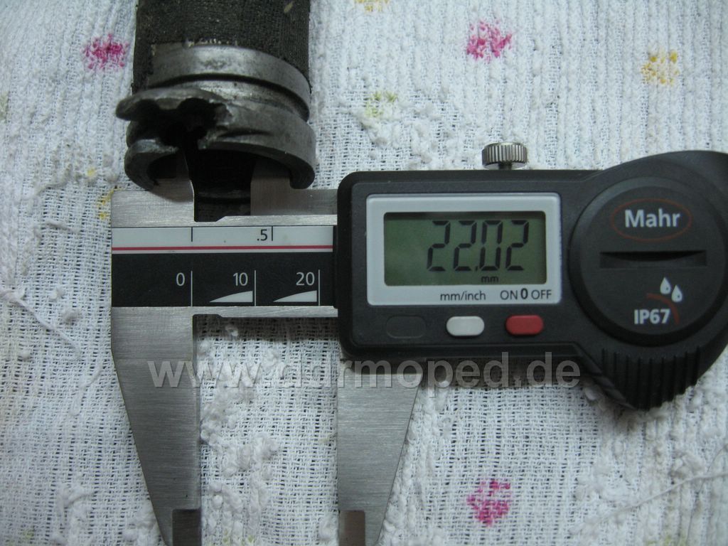

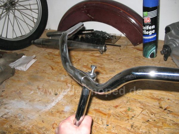

da ich noch keinen neuverchromten SR1 Lenker habe, wollte ich übergangsweise einen vom SR2 dranbauen (Leider muss der Rahmen vom Essi wieder geschweißt werden cry.gif ). Replika-Lenker rein, Schraube festgezogen. Und dann wollte ich eine SR1 Amatur draufschieben. Doch sie passt nicht. Daraufhin habe ich eine Gasamatur vom SR2 probiert und diese ging problemlos drauf.
Ich habe euch mal ein paar Bilder geschossen.
Lenker-Durchmesser
apfelbaum
Geschrieben am: 30.12.2008, 22:00
Beiträge: 4063
Mitgliedsnummer.: 400
Mitglied seit: 29.11.2006
Innendurchmesser SR2-Gasamatur
apfelbaum
Geschrieben am: 30.12.2008, 22:02
Beiträge: 4063
Innendurchmesser SR1 Gasamatur (wie ihr seht, benötige ich noch eine neue cry.gif )

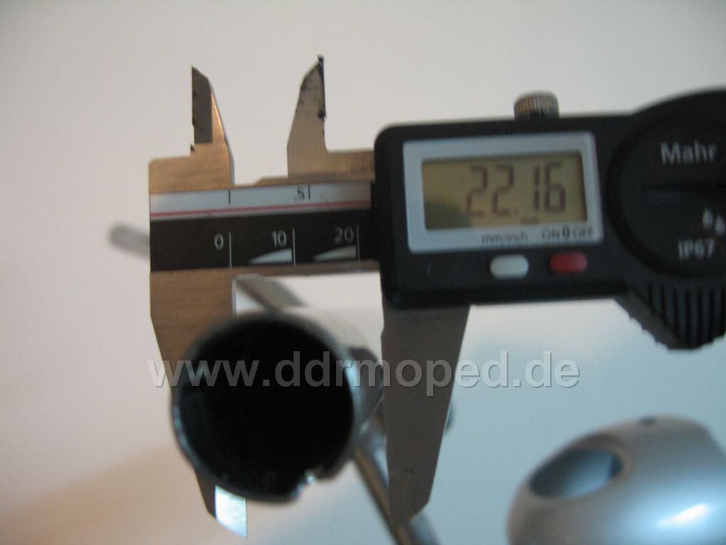

Innendurchmesser aufgesägter SR1 Schaltamatur (bei der nicht aufgesägten macht sich das nicht so gut)
Was stimmt hier nicht oder ist das original so? Warum fahren dann soviele SR1 Fahrer mit SR2 Lenker?

ich messe nacher mal meine SR1 Nachbaulenker... und schieße Dir mal nen Bild.
Versuche doch mal die SR1 Amaturen innnen richtig zu reinigen.
Kann ja auch sein das Dein Nachbaulenker 3. Wahl ist ..... laugh.gif (weil 2. Wahl sind nur die ganz guten Nachbaulenker )
Gruß Mathias

Hallo Konsti,
hier die Maße von meinem SR1 Nachbaulenker ....
Die Amaturen gehen supi drauf...
