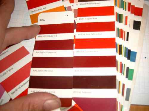

Geschrieben am: 03.04.2006, 09:23
Hallo Hotte,
ich hab, siehe unten, von Sikkens den Farbfächer für internationale Autolacke Teil1.
Der ist gegliedert in RAL (Deutschland), British Standards (England) dann kommt Holland, Berkley und die Amis. Damit sollte jeder Autolackierer eigentlich was anfangen können. Wie ich weiter oben schon schrieb, habe ich mal das RAL3007 und das British Standard 541 maroon (Wolfgang muss sich wohl in der Farbnummer geirrt haben) nebeneinandergelegt. Dazeigt das zweite Foto. Ich erkenne dort keinen Unterschied...
Geschrieben am: 03.04.2006, 09:25
Über dem daumen siehst Du Links RAL 3007 Schwarzrot und rechts daneben British Standard 541 Maroon.
