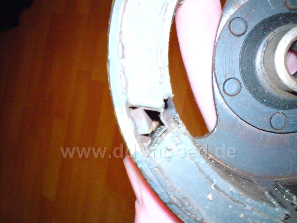

So, heute kam das Ebay-Zeug. Definitiv n schwarzes Polrad.
8305.1-100 ist die Grundplatte. Baujahr 77. Auf dem Polrad steht '90, den Rest kann man nicht lesen. Is aber ein Geber drin und kein Nocken drauf.
Hier die Bilder:

also auf deinen Bildern kann ich das Baujahr I / 90 erkennen heißt soviel wie 1. Monat 1990. Damit denke ich, kann man davon ausgehen, daß diese Schwungscheibe zur MHKZ 8384.5/1 gehört. Das ist aber leider eine für eine
S 51, S 70 oder die KR 51 / 2 nicht für dein S 50. Deine Grundplatte ist aber eine für das S 50.
Ich würde die Bauteile nicht bunt mischen. Diese Bauteile wurden im Herstellerwerk auf einander abgestimmt und nur als komplette Baugruppe verpackt nach Suhl geschickt. Hier wurden diese auch nur als komplette Baugruppe verbaut. Das heißt für dich Grundplatte, Schwungscheibe, Zündspule und der so genannte Electronik Baustein sollten schon von einem Baujahr sein!
sonst läuft aus meiner Erfahrung die electronik Zündung nicht fehlerfrei.
