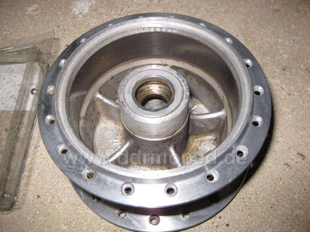

ich möchte nach gründlicher Reinigung und "Politur" der Naben jetzt meine Räder zusammen bauen. Ich habe in mehreren Forumsbeiträgen geschmökert, habe aber doch noch ein paar Fragen:

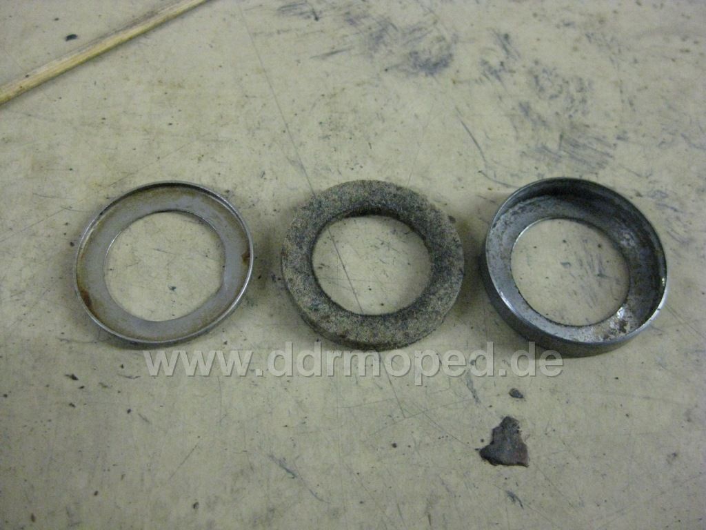

2.) Bei meinen Naben sind die Staubkappen noch vorhanden, sollte man die entfernen und Neue einsetzen oder können die drinen bleiben. Der Filz hat sich bei mancher Kappe bereits "verflüchtigt". Die Dinger sind auch ziemlich fest drinnen.

Bild 1

Bild 2

1. solltest Du die Staubdeckel raushebeln. Um richtig zu reinigen und zu schaun, ob die lagerschalen nicht gerissen sind.
