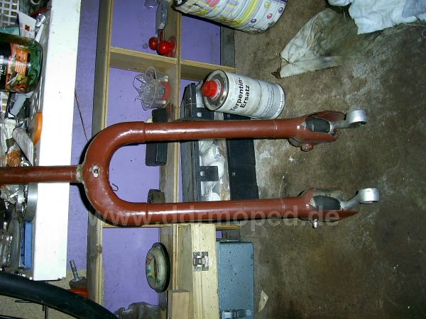

tommy266

tommy266
Geschrieben am: 18.12.2008, 13:05
Beiträge: 293
Mitgliedsnummer.: 997
Mitglied seit: 30.12.2007
Die Gummipuffer sind noch 1a.

bikenils
Geschrieben am: 18.12.2008, 21:33
Beiträge: 5853
Mitgliedsnummer.: 358
Mitglied seit: 26.10.2006
Hast du sie schon mal draussen gehabt?
