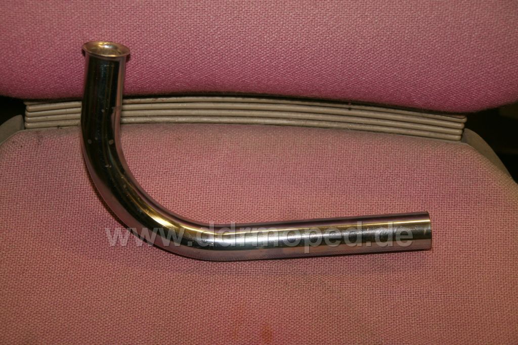

Die Rohrmaße sind gleich SR2. Boerdy, die Kulisse ist noch da!!
fruit-of-the-loop
Geschrieben am: 15.12.2008, 00:58
Norbert, der ist doch für´n /1 oder _uhm.gif
Geschrieben am: 15.12.2008, 10:16
Ja, ist richtig: Der freundliche Herr hat den ganz alten Krümmer, meiner ist /1.
Trotzdem sind die Rohrmaße gleich und die Biegekulisse passt auch für Beide. Die passt eigentlich für alle Krümmer. Auch die Bördelvorrichtung ist vorhanden.
Wir hatten das schon mal mit den Essie-Krümmern. Da haben wir welche gemacht. Das nahtlose Präzi-rohr war teuer wie Huf und wenn wir sie hätten auch noch chromen lassen, wären wir bei round about 50/Stk. gewesen. Dafür hervorragend.
Und komischerweise sind die gezogenen, gebördelten Krümmer schwarz (also ohne Chrom) alle weg...
