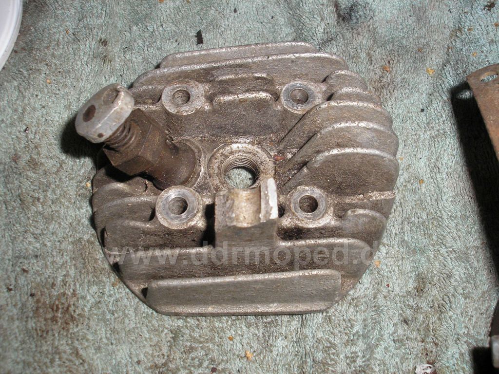

beim zylinderkopf ist ein kleines teil abgebrochen ( siehe foto ) wofür wird dieses verwendet?

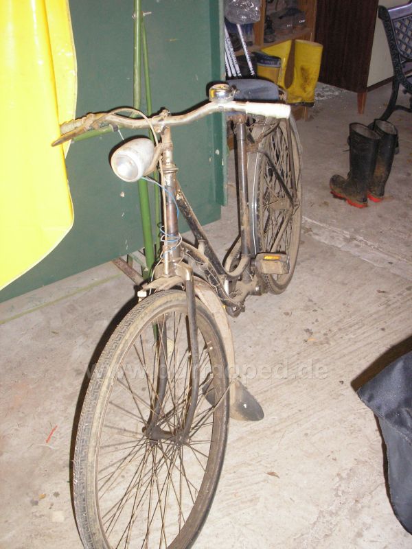

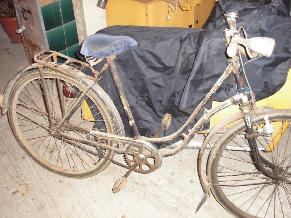

und zu meinem glück konnte ich auch noch ein altes fahrrad ergattern.
ich glaube es ist von simson aber das typenschild ist kaum noch lesbar.
weiß jemand ob es vielleicht wie es original aussah und könnte ein foto reinstellen, würde mich sehr freuen!

so um diese teil handelt es sich:

und hier das fahrrad:

und noch eins:

Was dir dort am Zylinderkopf abgebrochen ist, müsste das angegossene Teil sein, welches mit dem unteren Auge der Befestigungsstrebe verschraubt wird.
AlexZ
Geschrieben am: 23.11.2008, 14:37
Beiträge: 895
Mitgliedsnummer.: 1471
Mitglied seit: 15.08.2008
boerdy61 hat recht! Dort wird die Haltestrebe montiert.
Das eine (untere) Ende halt am Zylinderkopf und das andere (obere) Ende an der Schraube, wo der Rahmen die Sattelstütze "klemmt"
Alex

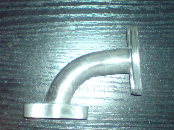

... ich seh grad: Der Ansaugkrümmer sieht mir gar sehr komisch aus? _uhm.gif
Ansonsten Glückwunsch:

was ist den mit dem ansaugkrümmer?
mfg marius
Ich meine, von der Biegung her und vom Radius.
Warte mal, ich renn mal schnell in Keller und mach mal einen Knips!
Oder guck mal bei dem Thema unter deinem, dort hab ich den orginalen Vergaser eingestellt und einen Krümmer von meinen Motörchen wink.gif
SR2 verehrer
Geschrieben am: 23.11.2008, 15:12
Beiträge: 731
Mitgliedsnummer.: 965
Mitglied seit: 11.12.2007
vieleicht eine andere bauform???
mfg marius

So bitteschön, only for you...

Zu dem Fahrrad, sieht nach Simson aus, Bj52 und älter. Allerdings recht verbastelt, Lenker von nem 50er Jahre Diamant Sportrad, Pedale links von Mifa, rechts Diamant. Mach die linke am besten gleich runter, die zerbrechen recht schnell.
Edit: Äußerst intressant die Rahmenform für ein Simson-Rad, hab ich so noch nie gesehen. hmm.gif Rahmennr unter der Muffe wo man die Sattelstütze festklemmt?
