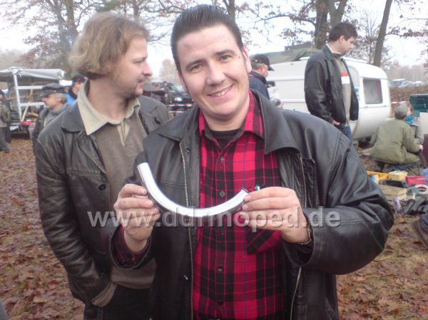

QUOTE (Mopedfuchs @ 21.11.2008, 20:46)
Worin unterscheidet sich der Krümmer denn von den anderen Star / Schwalbe Krümmern?
Die alten KR51 und SR4-2 Krümmer hatten einen gleichmäßig runden Biegeradius, der der spätere der /1 Typen verließ den Zylinder erst geradlinig un machte dann einen schärferen "Knick" wink.gif
Hier mal der alte (edit: Krümmer laugh.gif ) gehalten von meinem Assistenten wink.gif laugh.gif

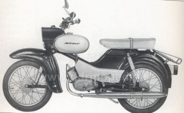

und der neue sieht ja bekanntlich im Profil so aus

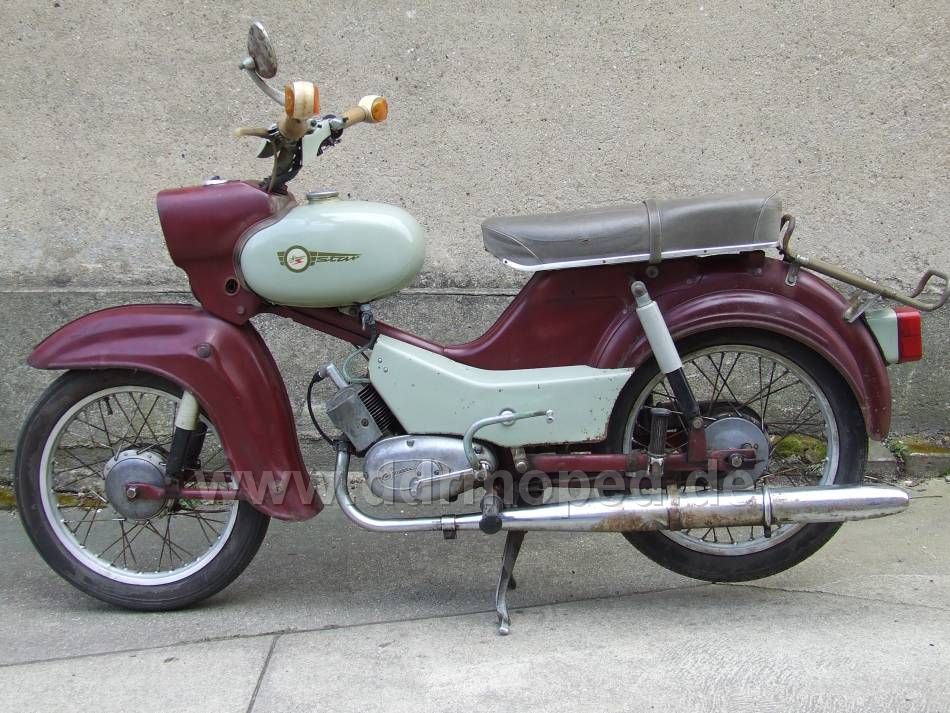

hier noch das Gegenüberstellungsfoto
alt

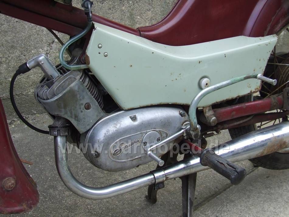

neu
