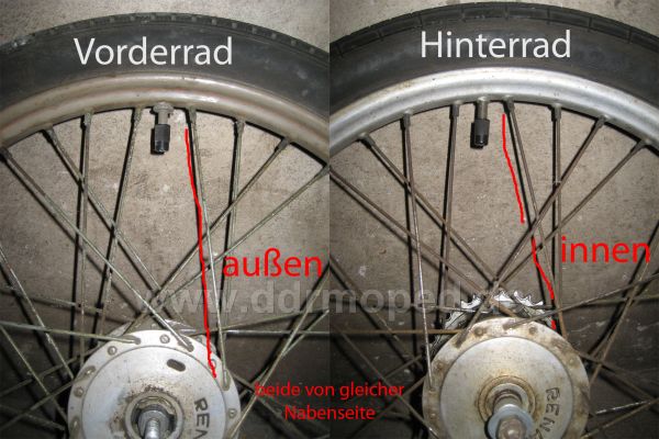

Vorderrad und Hinterrad sind von der Speichenrichtung her 'andersrum' eingespeicht. Das hängt irgendwie mit den Antriebskräften zusammen. In der Fahrradbeschreibung stand aber drin, dass wenn eine Naben/Scheibenbremse zum Einsatz kommt, man sich danach richten soll, da die Bremskräfte größer als die Beschleunigungskräfte sind. Da bei Vorderrad und Hinterrad beide Bremsen auf der gleichen Seite sind (? - ich kenn halt erst nur die Einzelteile) müßte das Speichenmuster für Vorder und Hinterrad gleich sein? Wie ist es original?

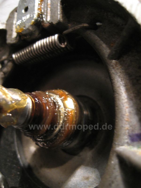

nach dem Einbau wolllte ich zentrieren, zumindest versuchsweise erstmal schauen wie es geht - dabei ist mir aufgefallen, dass die Achse sehr(!) viel Spiel hat. Wie oben schon gesagt, bei der Auswahl hatte ich mehr auf das Optische als das technische geachtet, aber man lernt nur dazu. Zumindest hab ich sie dann mal aufgemacht: siehe Bild
Anscheinend sind die falschen Kugeln verbaut wurden, sie laufen nämlich nicht auf der Konusfläche (mit Fett bedeckt - nur ein kleines Stück habe ich mit dem Schraubenzieher mal entfernt), sondern auf der vorderen Kante des Konus.
Zum Ausmessen der Kugeln bin ich noch nicht gekommen.
Evtl. kann ich die Kugeln aus den anderen Rädern nehmen...

Es waren tatsächlich die falschen Kugeln verbaut!
Zum Glück waren in einer der andern Naben noch die richtigen, so das ich sie austauschen konnte und alle mit den neuen alten schmalen Maulschlüsseln einstellen konnte - dennoch umsonst dry.gif

1) Speichenmuster
ich habe mal ein picture angehängt, was mein oben erwähntes Problem beschreibt. Wie zu sehen ist, ist die erste Speiche rechts neben dem Ventil von der Nicht-Bremsen-Seite ausgesehen außenliegen und beim Hinterrad innenliegend.
Was ist richtig, was ist falsch? Oder wie soll ich's machen?

Scheint wohl so zu sein, das die Speichen nicht 'hinterzogen' werden, d.h. das die außenliegende Speichen immer außen bleibt.

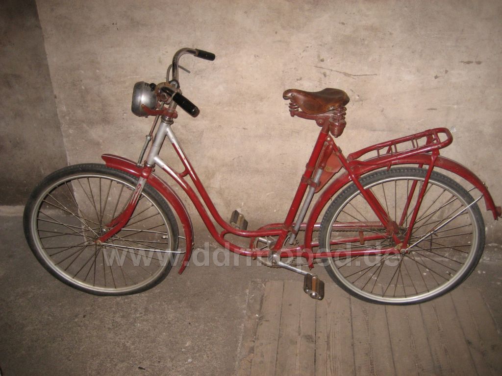

hier noch ein Bild von dem Fahrrad
Marke: EDS
wenn da jemand genauere Infos drüber weiß, wäre ich dankbar, hab bislang beim googeln nach EDS nichts gefunden

Vorkrieg! thumbsup.gif Die Lackierung des Strahlenkopfes errinnert entfernt an Diamant der 50er Jahre, aber der Rest ist Vorkrieg (gut hmm.gif ..das Tretlager kann auch noch zu DDR-Zeiten nachgerüstet worden sein, genauso wie die Räder).
Bitte mach wieder ein paar 28''-Räder dran. wink.gif Holzdekor-Wulstfelgen würden genial kommen! _clap_1.gif
