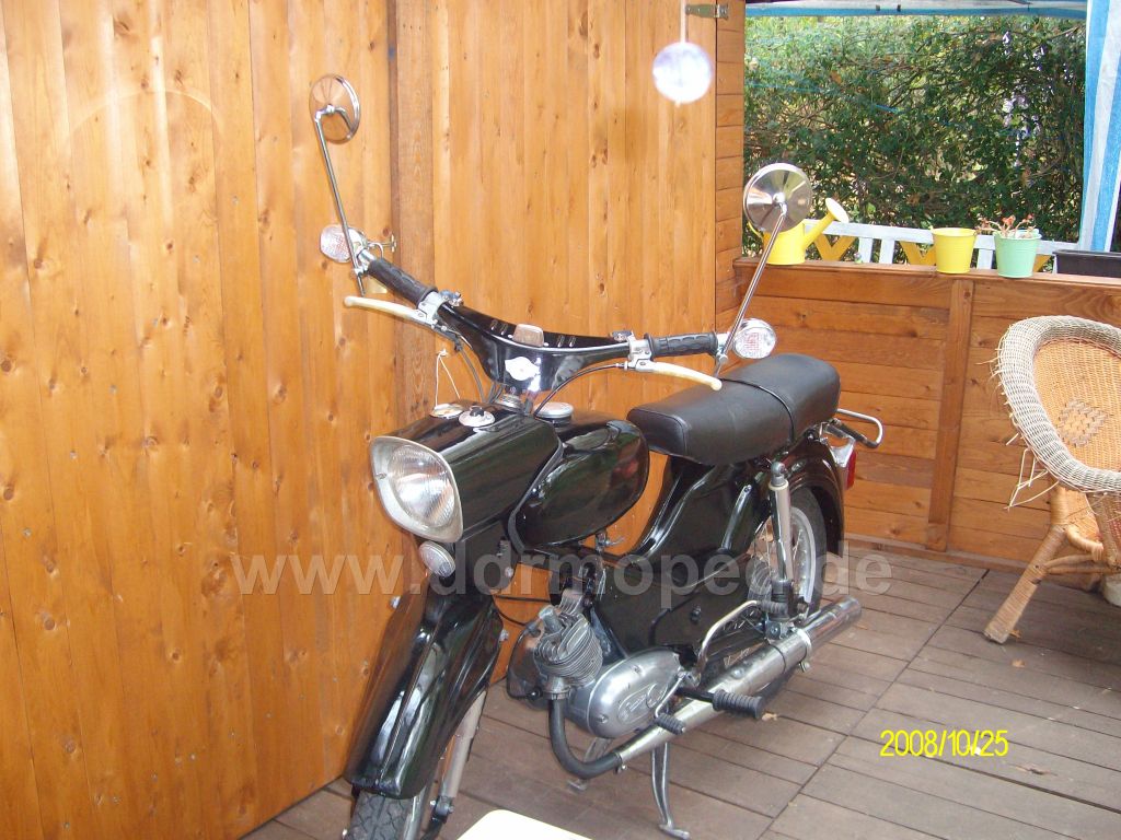

So und nochmalig werde ich versuchen ein bild hier rüber zu holen!
es wäre nett, dazu eine ehrliche meinung von euch zu hören!
vielen dank schon im vorraus
es grüßt euch alle Tom ... alias Odin
bis in kürze
Geschrieben am: 25.10.2008, 20:10
Du solltest unbedingt das Luftleitblech am Zylinder wieder anbauen. Sonst kann es zu (vermeidbaren) Problemen kommen, wegen des geschwächten Kühlluftstroms.
Ansonsten ist die Optik wie immer Geschmackssache. Solange er fährt, sag ich immer! thumbsup.gif
mfG Christoph
Odin
Geschrieben am: 25.10.2008, 20:28
Beiträge: 15
Mitgliedsnummer.: 1629
OOops das blech..das war nicht mehr dran als ich ihn bekam! oh wunderbar,das du mich darauf aufmerksam gemacht hast! supi
da muß ich gleich schauen, das ich das selbige noch erwerben kann!
ist das denn wirklich so ein problemfall???
danke auch für deine beurteilung!
grüße tom
starlinerf
Geschrieben am: 25.10.2008, 22:43
Beiträge: 207
Mitgliedsnummer.: 727
Mitglied seit: 25.07.2007
ah...ich sehe du hast den krümmer den ich für meinen membraner noch am suchen bin....ich persönlich mag schwarz nicht als farbe am star..das gesamtbild finde ich aber überzeugend gemacht...alles sieht liebevoll aufgebaut aus....da ist nichts mal eben dahin gestrudelt/ran geflatscht.
sein wa doch mal ehrlich...das gute stück ist doch viel besser gegen verfall geschützt als soen elendiger patinabomber...wo es an allen ecken und kanten rumgammelt...hauptsache original..!...zudem trifft es den geschmack des besitzers.. smile.gif
Hille
Geschrieben am: 25.10.2008, 23:14
Beiträge: 3504
Mitgliedsnummer.: 60
Mitglied seit: 02.05.2005
Das kannst du alles aus einem kleinen Bild erkennen _uhm.gif Respekt! Ich kann es nicht.
starlinerf
Geschrieben am: 25.10.2008, 23:59
Beiträge: 207
ganze zitate/sätze bitte...!
ich könnte eure antworten auch nach bedarf zuschneiden/benutzen...wenn ich es wöllte...mach ich aber nicht...bin wohl zu gut auf fairnis erzogen... ph34r.gif
PS: vergrößer mal das bild...was man sieht...ist ordendlich gemacht..!
