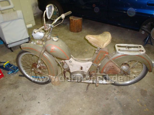

Hallo ich bin der Danny und bin gerade dabei mein SR2 aufzubauen.
Hier mal die basis
user posted imageuser posted image]Basis[/URL]
und nach einer stunde sah er so aus
user posted imageuser posted image]zerlegt[/URL]

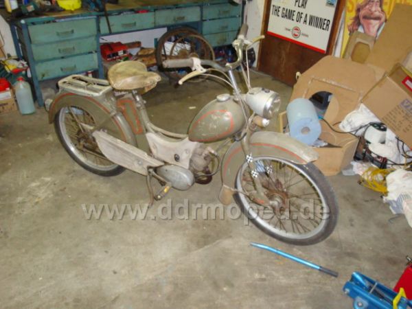

Hier nochmal ein paar bilder

Hier noch eins
Simsondriver91
Geschrieben am: 18.10.2008, 13:08
Beiträge: 5243
Mitgliedsnummer.: 1354
Mitglied seit: 06.07.2008
Sieht schön aus, gute substanz aber gab es diese Farbe mal orig ?

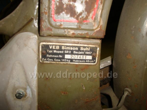

Also der wurde aufjedenfall mal lackiert.Die blechteile sind eigenlich alle gut in schuß,genaueres sehe ich nach dem sandstrahlen.Der rahmen macht nur probleme da wo der ständer und die auspuffhalterung angebaut wird hat der vorbesitzer es richtig leihenhaft angeschweist und mit demhammer alles krum gehauen.
Hier noch ein bild vom orginal lack

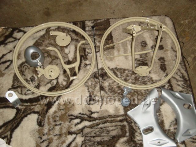

Lang lang ist her aber hier gehts auch mal wieder weiter.Die ersten teile sind vom lacker zurück.Ich hoffe das nächste woche der rest kommt.Und dann geht es ab zum Stricher biggrin.gif
