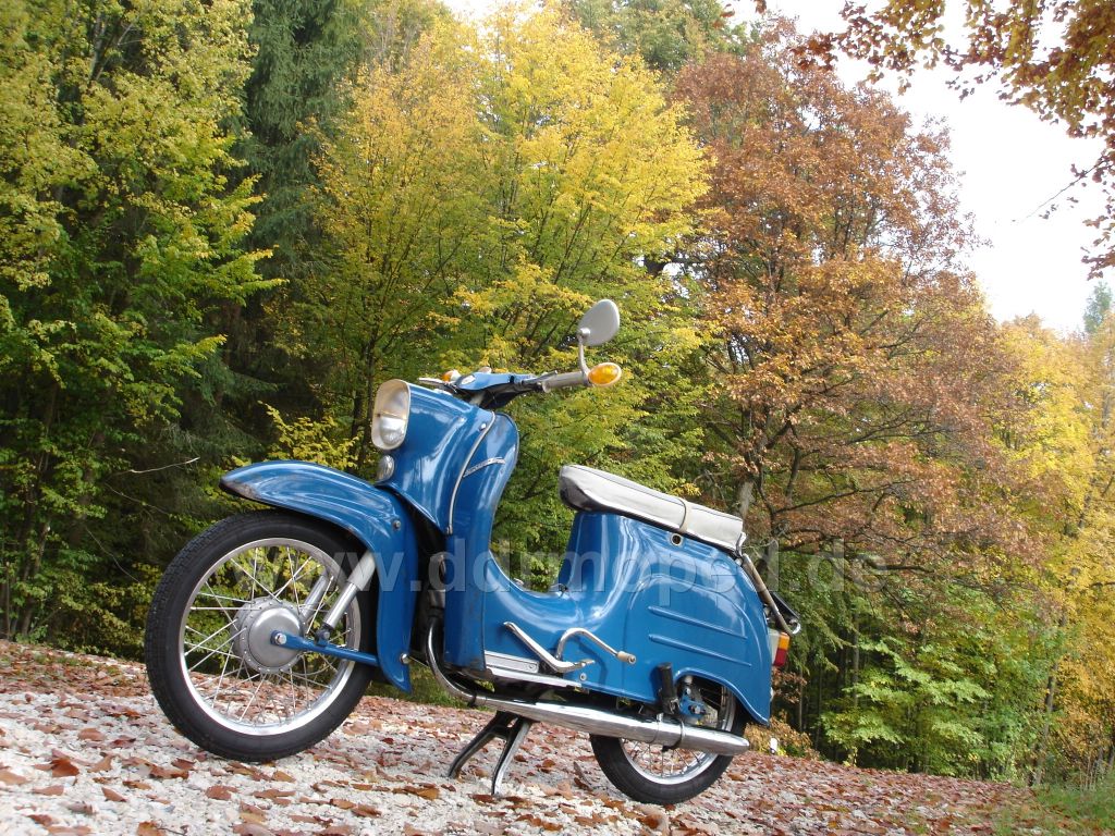

Farbe:ATLANTIKBLAU der Farbton wurde später einfach BLAU genannt
Schwalbe (KR 51), Spatz (SR 4-1)(S), Sperber (SR 4-3), Mofa SL 1, DUO
Die hellere Variante ist auf dem Sperber
Die dunklere Variante ist auf der 64er Schwalbe
Ähnliche RAL-Farbe: 5001 oder 5009

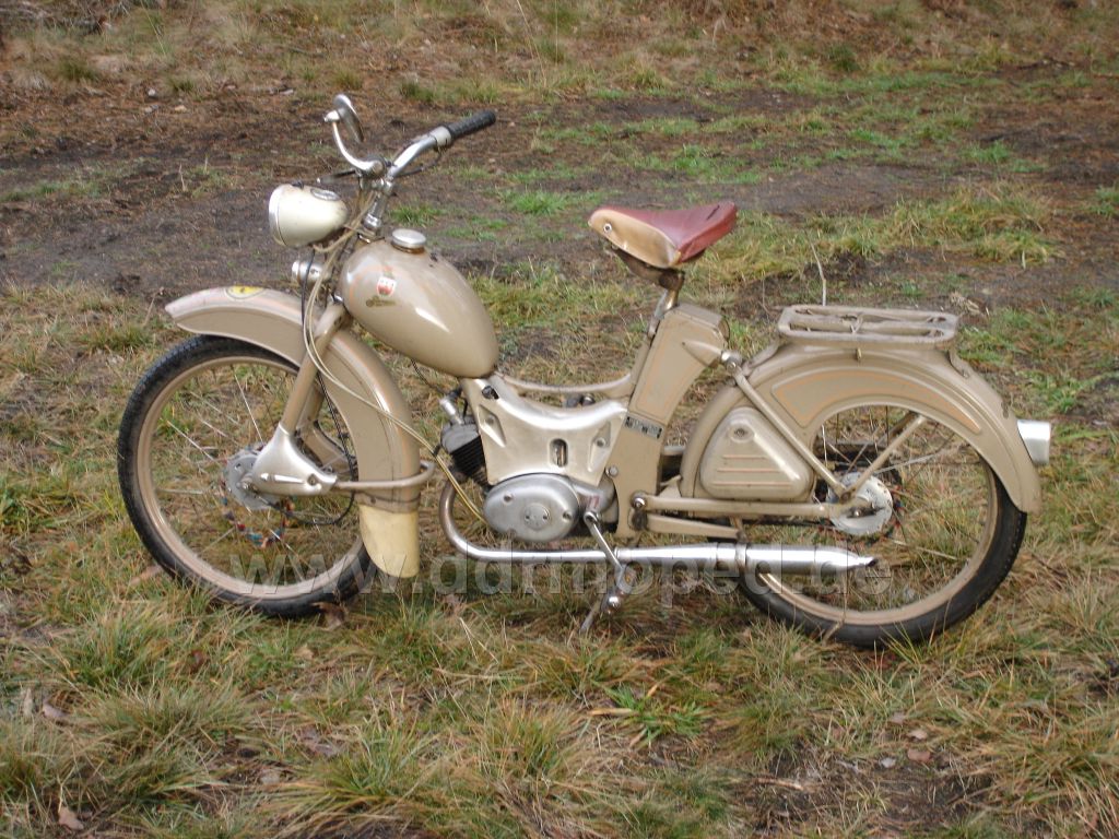

Farbe: BEIGE
SR 1 (S), SR 2, Rahmen 64er Schwalbe, KR 50,
das Beige von der KR50 ist etwas kräftiger und gelbgrüner als die SR
ca. Ral 7008

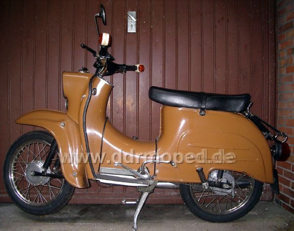

Farbe: BIBERBRAUN von vielen als "AA-Farbe" bezeichnet
Schwalbe (KR 51)
ca. Ral 8008

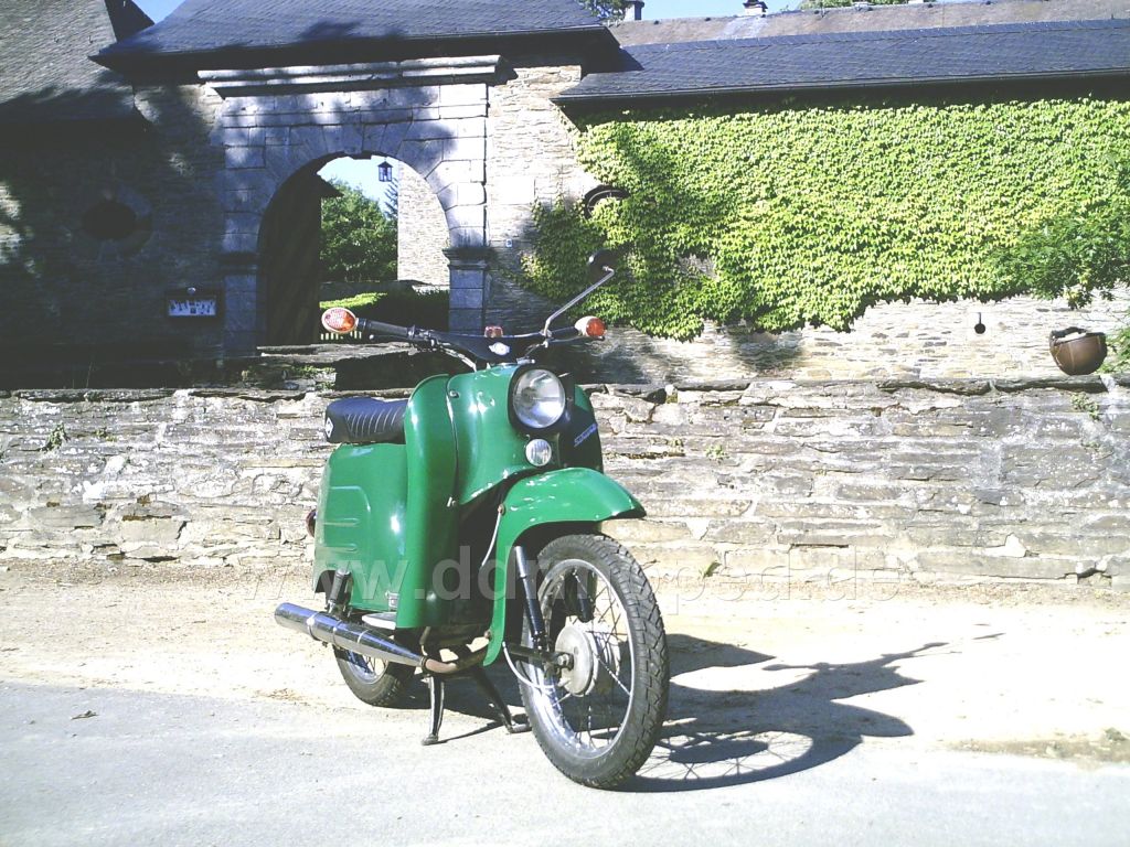

BILLARDGRÜN hiervon gibt es 2 Varianten: Eine Kräftigere, heller und gelblicher für die Schwalben
und eine dunklere, dreckigere für die S 51
ca. Ral 6016 oder 6029

....ein graustichiges Blau evtl. jaltablau
ab 1989

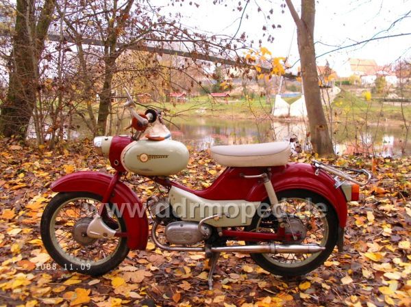

BORDO (+ tundragrau)
Spatz (SR 4-1), Star (SR 4-2) in Verbindung mit tundragrau, SL 1
ca. Ral 3011

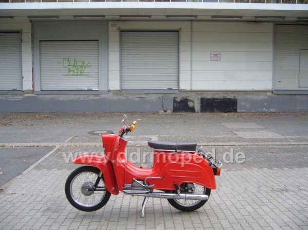

IBIZA- oder KIRSCHROT
Schwalbe, S 50, S 51
Varianten: Schwalbe, S51N, S50/S51
ca. Ral 2002

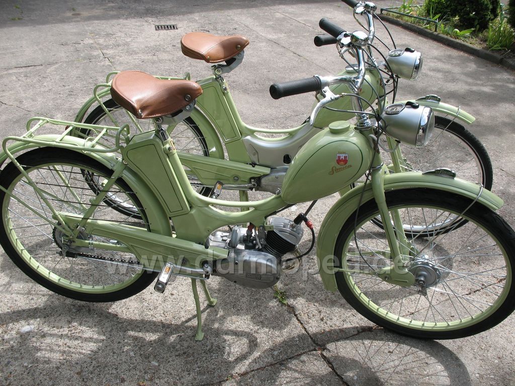

LINDGRÜN...
SR 1
als "Patinafarbe" eignet sich sandgrau
ca. Ral 6021

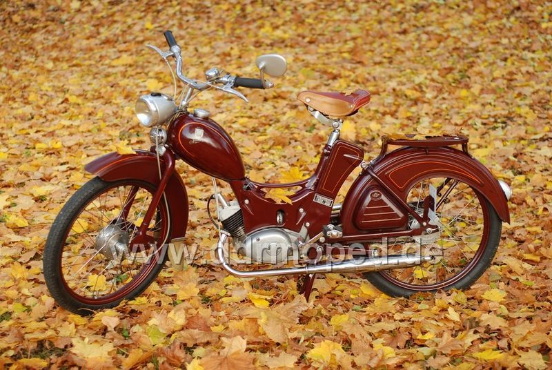

MARON...der ultimative Ton, bei eigentlich jedem Modell....
Gibts in verschiedenen Variationen
ca. Ral 3007

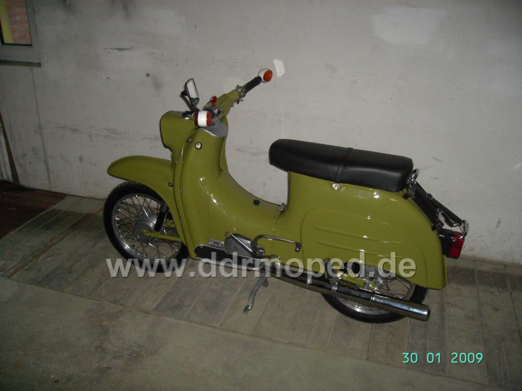

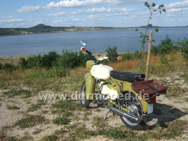

OLIVBEIGE: Beim Habicht ist eine wesentlich blassere Variante drauf, auf der Duo noch heller und gelblicher (Foto auf Seite 6)
Habicht (SR 4-4) in Kombi mit alabaster, Schwalbe
ca. Ral 6013

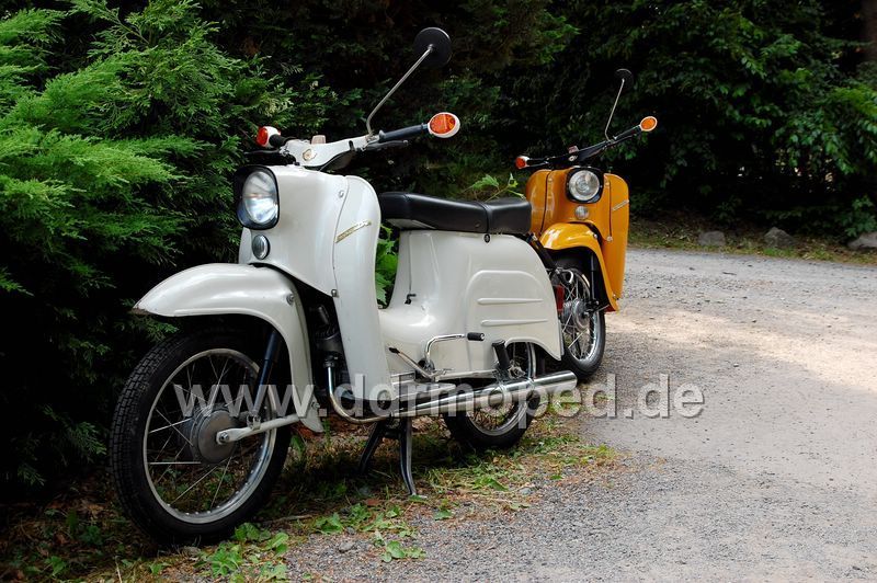

Farbe: PASTELLWEISS
Schwalbe und Knieblech
ca. Ral 7044
