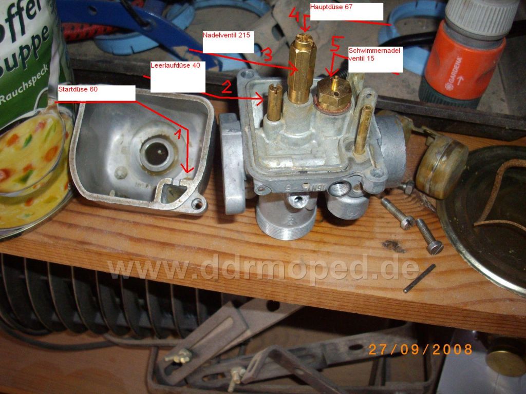

Hi
1. schwer zu sagen am besten gehts im stand also hahn auf der schlauch müsste nun fast voll sein im stand immer den motor etwas aufdrehn wenn nun der sprit rapide abnimmt kommt nicht genug nach(am besten einfach tank rausbauen hahn alle filter prüfen alle löcher im hahn überprüfen usw)
3.Die hauptdüse hat einen wert der steht da einen drauf also nix vermessen oder so ganz einfach der wert sollte 67 betragen
Gruss
Dirk
Das bild steht alles dran
Du Kannst sie gerne Testen
Sie sind die allerbesten

Den starterschieber siehst du auf dem bild

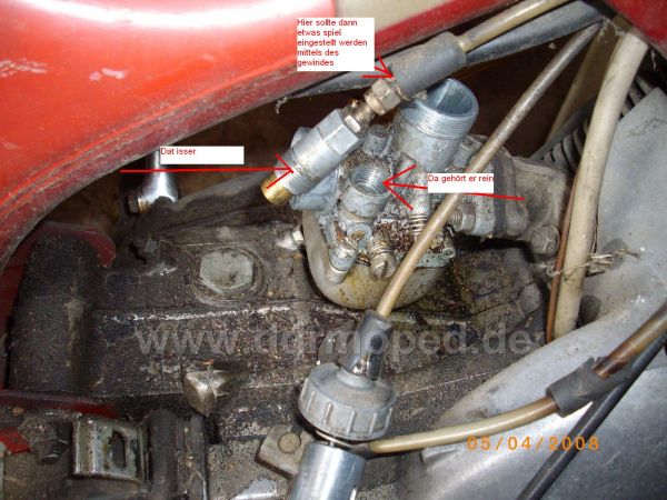

Lambiman, ich geh mal davon aus, dass du den Vergaser sooo nicht wieder zusammenbaust wink.gif . Was soll Anika von Dir halten.

Lambiman, ich geh mal davon aus, dass du den Vergaser sooo nicht wieder zusammenbaust  . Was soll Anika von Dir halten.
Thorsten
Warum weil der Schwimmer fehlt Aber dann sieht man doch die Teile nicht mehr so gut wenn der drin ist wink.gif tongue.gif
