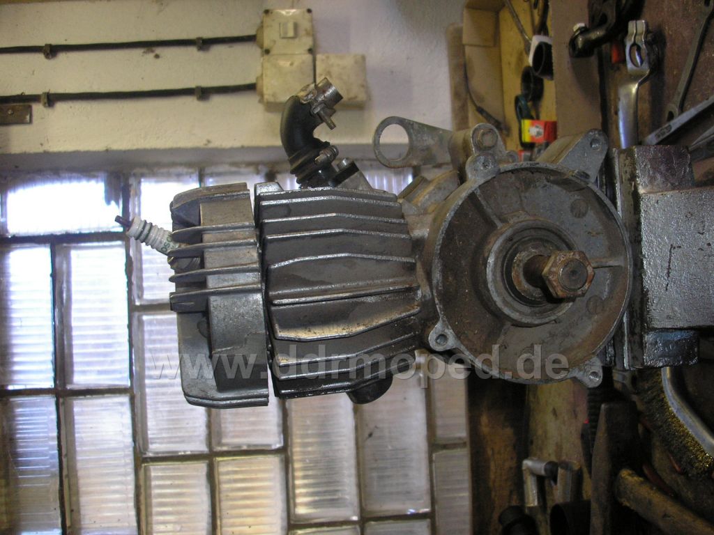

hallo ich habe im schrott einen motor gefunden und würde sagen er ist von einer sl1.
da ich mir aber nicht ganz sicher bin wollte ich hier einmal nachfragen.
mfg marius

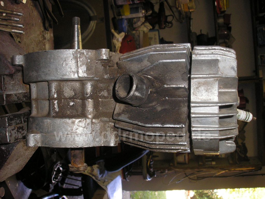

nr.2

Hallo ja ist SL1 oder DDR Rasenmäher, die Motoren waren identisch.
Der Stumpf sieht dicker aus als einer der Sl1 KW
Gruß Marcel

War nicht beim Rasenmäher nicht ein auswechselbarer Flansch an der Kurbelwelle verbaut ? für das Messer ?

der motor ist leider fest hat jemand noch eine idee das er sich wieder löst?
habe bis jetzt rostlöser einwirken lassen und das teil mit dem heißluftföhn behandelt damit der zylinder sich ausdehnt,aber ohne erfolg...... sad.gif

Wer sagt denn, das der Kolben fest ist? Es sind auch sehr oft die KW-Lager fest, dann bewegt sich der Kolben auch keinen mm. Hast du schon versucht, den Zylinder runterzunehmen? Ich würde dir auf jeden Fall empfehlen, den Motor komplett zu zerlegen, Verschleißteile erneuern, falls du ihn verbauen willst.

das könnte natürlich auch möglich sein. und wie soll ich jetzt weiter vorgehen?
die 4 gewindestifte habe ich schon entfernt und dann dachte ich das ich den zylinder etwas drehen kann und es sich somit lockert.

fast ganz oben bis zum rand sind es noch 1,5 cm
