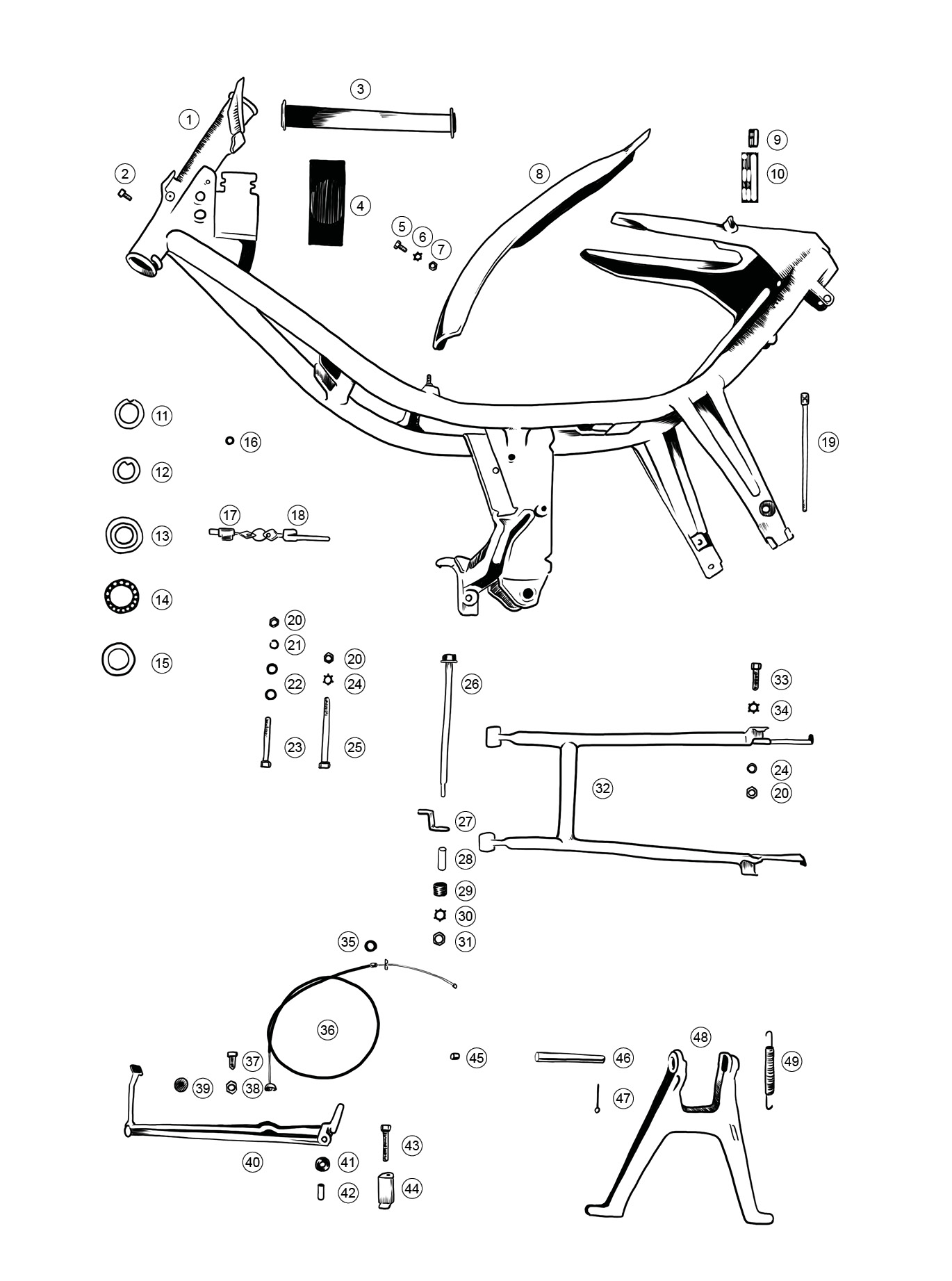

Ich hab heute meine rote KR51/1 zerlegt. Einziges Problem, ich bekomm den Ständer nicht ab.
Ich hab dann versucht den Stift vom Ständer durchzuschlagen, er kam aber nicht raus.
Auf dem Bild
Bild bei MZA
kann ich einen Sicherungssplint (47) sehen. Wo sitzt der? Kanns daran liegen?
Grüße, Sebastian

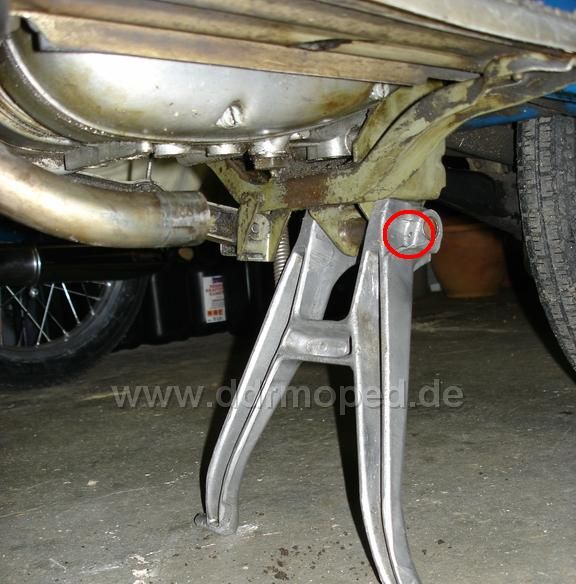

Hier ist er:
Vielleicht ist bei dir Dreck drüber und du siehst ihn nicht...
Edit: Jetzt habe ich mir gerade noch einmal deinen Text durchgelesen. Es gibt nur den Ständer, die Feder, den Bolzen und den Sicherungsstift.
Der Splint ist für den Stahlkippständer. Steht auch so im Ersatzteilkatalog... wink.gif

Okay, dann is nur der kleine Stahlstift noch drin und muss raus...
Werd ihn dann mal suchen, damit der Rahmen endlich zum strahlen kann.
Grüße, Sebastian
Hier gehts zu meinen Blogs.
meisterBs Simsonblog
Slowdriver Blog
meisterB
Geschrieben am: 06.10.2008, 14:29
Beiträge: 2378
Mitgliedsnummer.: 1031
Mitglied seit: 13.01.2008
Okay, den Stift hab ich gefunden, der sitzt aber ordentlich fest.
Wie kekommt man den am Besten raus?
Mit nem Nagel durchschlagen?
Grüße, Sebastian
Slowdriver Blog
joker317
Geschrieben am: 06.10.2008, 15:03
Beiträge: 5880
Mitgliedsnummer.: 199
Mitglied seit: 20.01.2006
Auf jeden Fall darauf achten, dass der Kerbstift nicht unter Spannung steht, was allerdings bei sehr vergriesgnaddelten Ständern oft schwer ist.
Normalerweise geht er mit einem Nagel oder einem Dorn und etwas gefühlvoller Gewalt rauszuschlagen, im Notfall einfach rausbohren.
