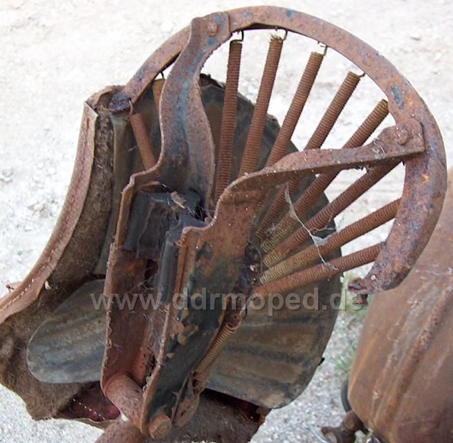

Ich bin gerade dabei meinen 55er Sattel aufzuarbeiten.
So sah er aus als ich Ihn bekommen habe!

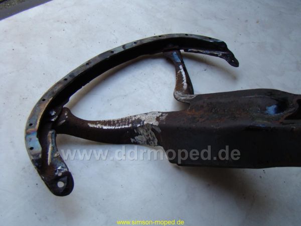

Nun nach einigen Schweißarbeit sieht das alles schon viel besser aus! rolleyes.gif

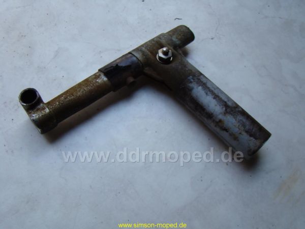

Mein Problem ist die Demontage der Sattelstütze.
Diese soll nun neu verchromt werden!

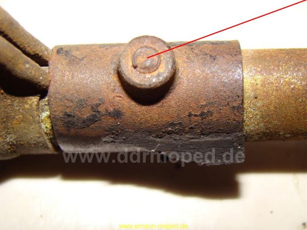

Ganz speziell habe ich mit dem verschiebbarem Element das Problem dass ich es nicht ab bekomme! Die Schraube welche das Teil fixiert ist abgebrochen wie auf dem Bild zu erkennen! cry.gif Und natürlich sitzt das Element Bombenfest!
Ich will es auch nicht runter schlagen um die Sattelstütze nicht zu beschädigen sad.gif

Bin gerade über der Aufarbeitung der selben Art von Sattelstützte. Der Essipapst hat mir geflüstert die wäre sehr selten und kaum mehr zu haben. Goldstaub rolleyes.gif
Mach die Schraube locker ziehe dann das obere Rohr raus, fertsch !!
Der schwarze "Ring" ist vom Gummifederelement was es heute wohl so nicht
mehr gibt da wirste Dich leider mit dem vom Herrn Dietel begnügen müssen
Na und dann eben so schön machen das der Chromer damit was anfangen kann
und Du selber zufrieden bist.
Viel Spaß Grüße Mario

Eine Mutter anheften kann man wohl vergessen, da zu wenig raussteht.
Bohr doch ein Loch in die Schraube und nimm einen Linksdreher.Dann das ganze mal ein bis zwei Nächte mit Roslöser behandeln und dann die Schrecksekunde der Schraube überwinden.
Gruß Mathias

Hallo Mario!
Ja ich wollte von so einem neuen Gummielement den Metallteil demontieren und dann dort wieder aufkleben! So dass es wieder original wird!
Die Stütze zu lösen ist nicht das Problem! Aber der Ring sitz wirklich fest und ist richtig eingegammelt! Und ich wollte die Sattelstütze nicht noch weiter schädigen!

Hallo Alex!
Mein Vorschlag: Leg mal die ganze Sache 2-3 Tage in COLA! Egal, ob nun Marke oder No-Name, dass ist völlig (Bock)Wurscht... wink.gif Und in der Zwischenzeit besorgt Du dir mal nen sogenannten LINKSDREHER! Dann bohrst Du denn Übeltäter vor, drehst den besagten LINKSDREHER rein und dann dürfte sich das Problem erledigt haben thumbsup.gif
Ich hoffe, es hilft Dir weiter

Ein Linksdreher ist wie eine Art Gewindeschneider, bloss halt andersrum wink.gif
Na ob das richtig hält hmm.gif . Ansonsten kostet der Versuch 30 Eus sad.gif
Während ich vorhin schrieb waren die anderen Kollegen schneller mit antworten.
Der Ring ging bei mir ganz einfach ab. Ansonsten haben die Vorredner recht.
Vielleicht würde ich Rostlöser nehmen statt Cola. Aber man kanns ja mal probieren
