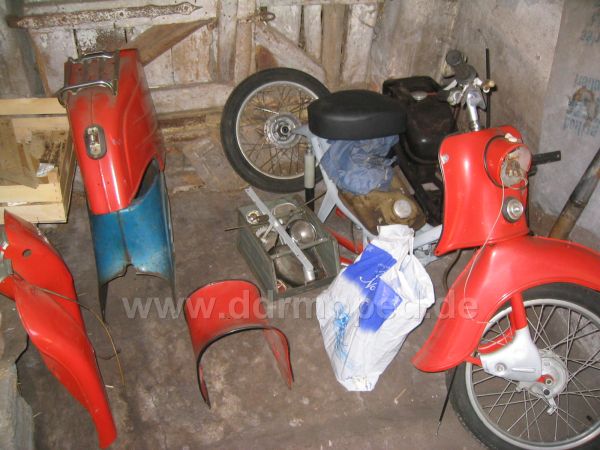

Soo, mein neues Projekt steht an, eine wunderschöne Kr50!
Folgende Fragen treten auf:
Wie unterscheide in den KR Motor von einem SR2 Motor?
Welches Rücklicht gehört ran, das Ovale oder das "Ei-förmige"?

Grau ist keine ursprüngliche Rahmenfarbe. Soviel ich weiß gibts nur einen Rahmenfarbe bei Kr50. Schau dich mal in den anderen Kr50 Threads um, da wirst du fündig wink.gif
Bei ner 61er hast du noch das kleinere Rücklicht.
Gibt da schon einige Unterschiede zum 63er.
Wenn du beim Aufbau auf Originalität wert legst, dann solltest du dir deine Teile anschauen, im Bezug darauf ob sie von einer 61er oder 63er sind.
Fängt schon bei unterschiedlicher Leistung an (Einlassöffnung am Zylinder)
Dann z.b. Lenker, Dämpfer, Renak/Simson Radnaben, .......
Das was ich auf dem Bild erkennen kann stammt alles von einer 63er.
