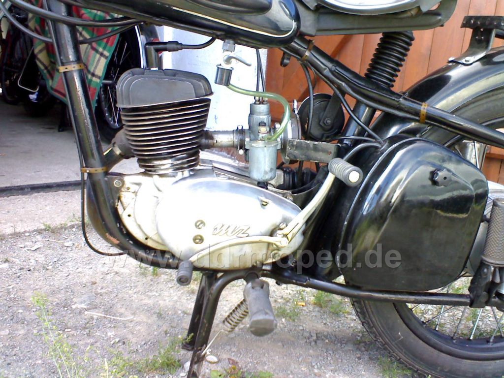

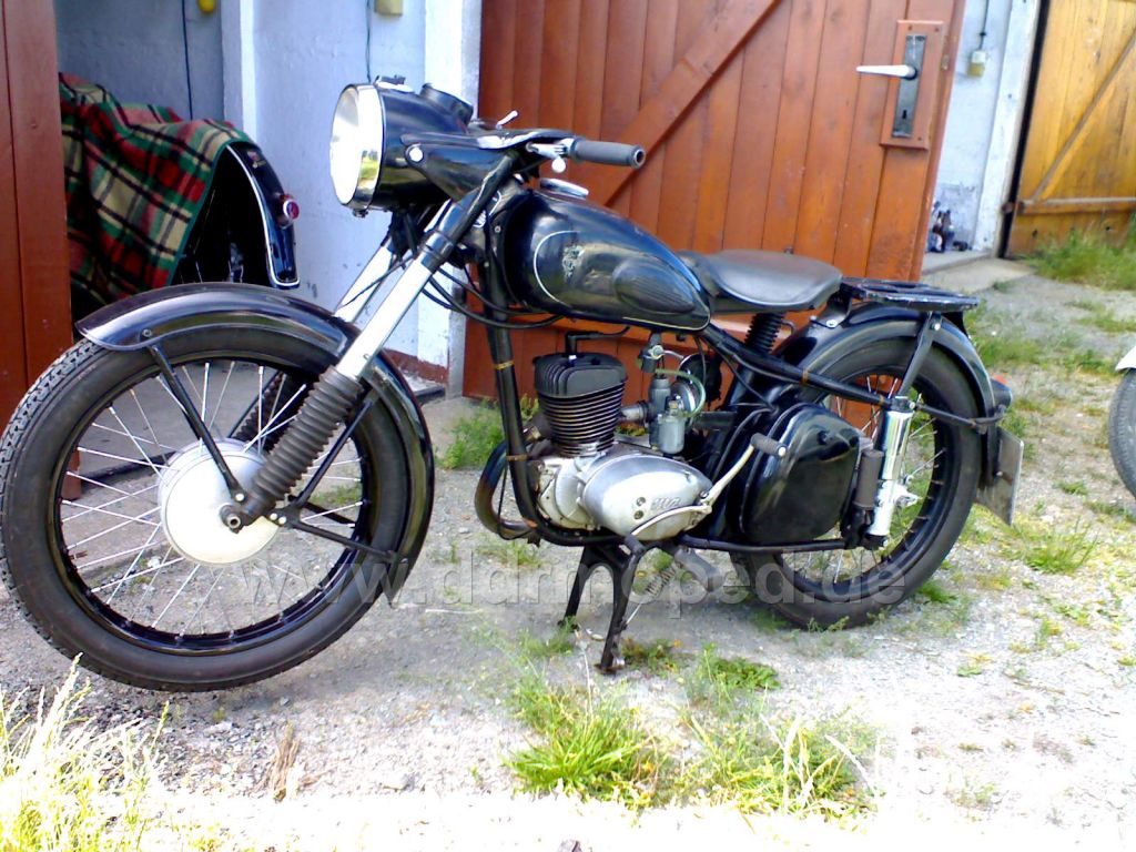

hallo, ich hatte bei meiner rt auch einen es-motor der ersten generation drin. 6kw und mit angleichen von auspuff, ritzel, vergaser und luftfilter kamen dabei immerhin ca. 100 km/h auf der Geraden dabei raus.
das beste: alles war legal, weil ich kannst den Motor problemlos eintragen lassen, wenn du schon die vollnabenbremse hast, da auch diese bei der es verbaut war.
grüße franz

hallo... also zündung wurde auf 12 V umgebaut, denke aber die originale tuts auch. Kette ist die gleiche und auspuff hatte ich ursprünglich den von der etz dran (war auch so vom tüv abgesegnet) hab mir dann aber aus optischen und klangtechnischen gründen den originalen mal zu brust genommen und an den richtigen stellen löcher reingebohrt.
mit dem originalen ist sie trotz stärkeren motor gerade mal ca. 70 km/h gelaufen und mit dem leicht modifizierten kapp 100km/h
vergaser hab ich den vom berliner roller genommen (rt: 22mm und berliner roller: 24mm und passt optisch auch am besten, weil er einfach nur einen tick größer ist als der originale)
grüße Franz
