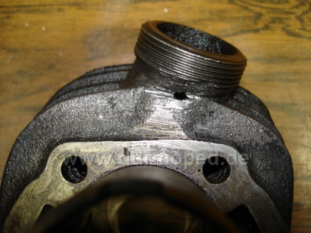

Es ärgerte mich, dass ein SR2E so laut lief. Es ballerte aus dem Überwurf des Krümmers.
Also Überwurfmutter gelöst, neue Dichtung eingelegt und festgezogen. Ergebnis: Auspuff ballert immer noch.
Überwurfmutter erneut gelöst, Dichtflächen erfolglos überprüft, zweite Dichtung eingelegt und extrem festgezogen. Ergebnis: Auspuff ballert nach wie vor. Es bläst irgendwo raus.
Jetzt Auspuff erneut abgebaut, Zylinder gezogen und siehe da: Ein Loch im Guss!
Wahrscheinlich war hier der Kollege beim Bearbeiten des Gewindes etwas zu tief ins Material geraten. Und im Lauf der Jahre war nun die dünne Wandung durchgefressen.
Nach dem Zuschweißen ist jetzt alles wieder O.K..
