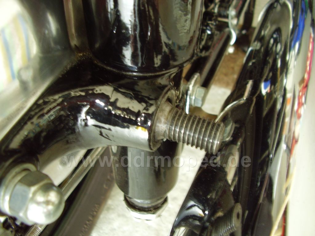

Hallo !
Hier ein Bild von der rechten Seite :

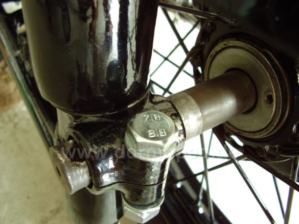

Mitglied seit: 06.03.2008
linke Seite :

Hallo Mike,
das kann so auch nicht passen. Du hast was wichtiges vergessen, das Abdeckblech. Welches Baujahr war deine Sport. Muß mal schauen, welche Ausführung deine Schwinge ist. Bau mal das Abdeckblech an und schau, ob die Achse noch passt. Ich vermute mal, das die Achse zu kurz ist.

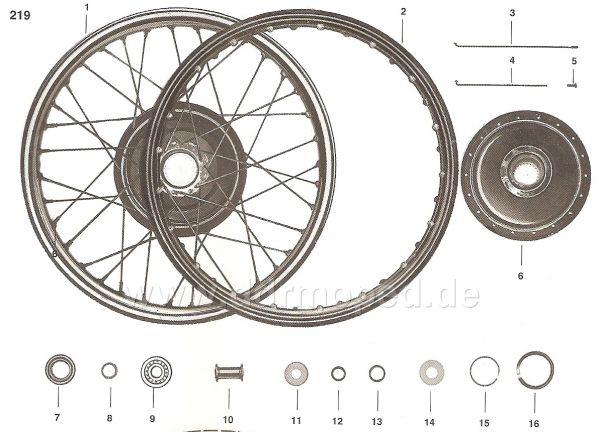

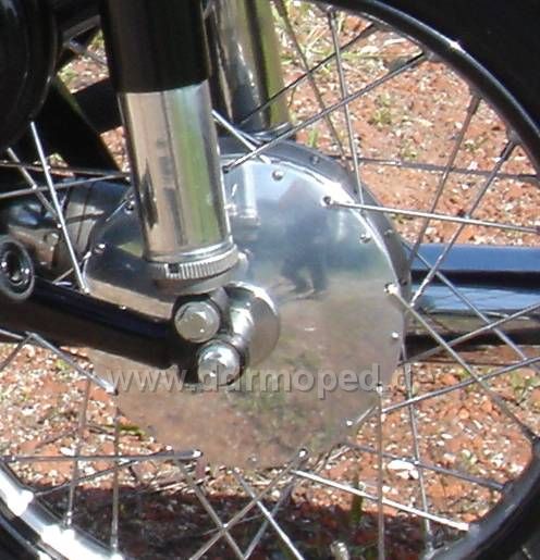

hmm, wie komme ich auf Sport-AWO _uhm.gif _uhm.gif Habe mich schon über die Schwinge gewundert, die kannte ich so noch nicht an einer Sport-AWO. Trotzdem fehlt das Abdeckblech (Nr.14). Versuche es mal damit.

Also ich glaube es liegt nicht an der Achse oä. , ich habe mir mal das Hinterrad genauer angeschaut und glaube es fehlt , es fehlt auf jeden Fall etwas , die Abstandbuchse Nr. 8 . Weiß jemand wie stark sie ist und damit mein Problem vielleicht gelöst ist ? Und hat vielleicht noch jemand solche Buchse rumzuliegen ?
