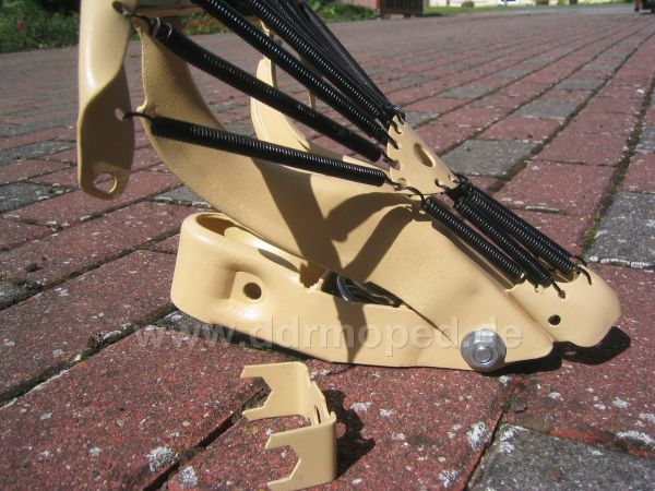

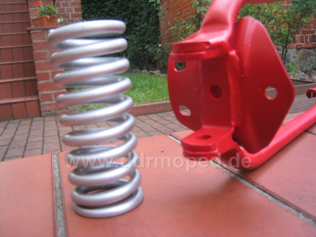

Hallo werte Schraubergemeinde
Da sich mir immer neue Fragen beim Zusammenbau eröffnen, hab ich jetzt mal einen Thread aufgemacht!
Ich weiß nämlich nicht mehr so genau wie's vorher war und auf meinen Fotos kann ichs auch nicht erschließen!
Und ist der ansonsten korrekt zusammengesetzt?
Danke
Mfg Stefan aka Ifa Freund

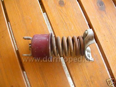

Hallo !
Mal schaun ob dir das Foto weiter hilf !
ifa freund
Geschrieben am: 10.08.2008, 09:52
Beiträge: 111
Mitgliedsnummer.: 1106
Mitglied seit: 16.02.2008
Son Teil war bei mir nie dran, und beim rechten ist bei mir das Stück wo die Feder raufgesteckt wird och viel länger! ca. 5cm

Ok de´nn muss ich mir son Teil wohl besorgen, also nur die Halterung an der Schwinge!
Hat einer hier noch so ein Teil rumliegen? Ich brauch es nähmlich sehr sehr dringend da ich fertig werden will!
Danke

Hi,
Na sowas bekommt man auch für 1€ bei ebay... :klick
auch in der anderen Ausführrung.
Und diese "Klammer" gehört vorn an den Sattel, unter dem Teil wo die federn vorn befestigt weden, so das die halben sechseke von der klammer über der (in deinem Fall) chromfarbigen mutter/schraube sitzt.
In dem Bild kann man die Klammer vorne erahnen.
Gruß Felix

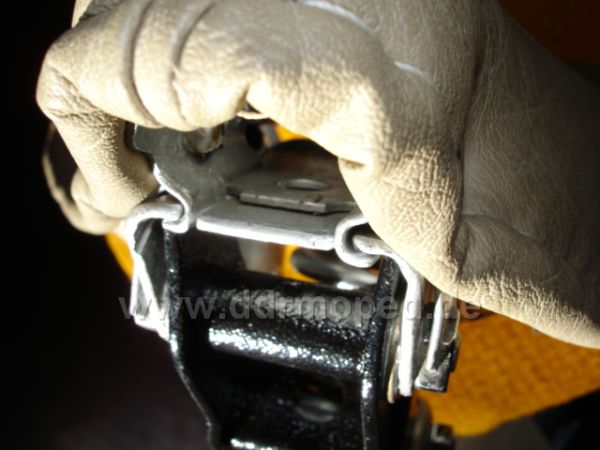

Wolfgang
Geschrieben am: 14.08.2008, 09:40
Beiträge: 2975
Mitgliedsnummer.: 195
Mitglied seit: 14.01.2006
Zitat (ifa freund @ 13. Aug 2008, 20:15)
Aber dort sitzt doch schon das Teil wo die Federn eingespannt werden?!
Und dann die Sattelnase zusammen mit dem Sicherungsblech montieren.
Nachdem Du die Muttern des Lagerbolzens leicht angezogen hast (damit der Sattel noch schwingen kann), wird das Sicherungsblech zusammengebogen, dass es die Muttern umschließt.
Es war schwierig zu fotografieren, aber ich hoffe, es wird so klar:

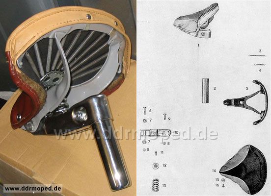

Was kommt durch das Loch der Ständerachse um diesen zu befestigen?
Ein kleiner Splint oder draht oder ne Schraube?
Und könnte mir einer schrittweise nochmal schildern wie der Vorderbau zusammengehört, damit komm ich net mehr klar!
Danke
Wolfgang
Geschrieben am: 15.08.2008, 17:30
Beiträge: 2975
Ein Splint Durchmesser 4x35.
Besorg Dir den Ersatzteilkatalog; da siehst Du am besten, wie alles zusammengehört.
