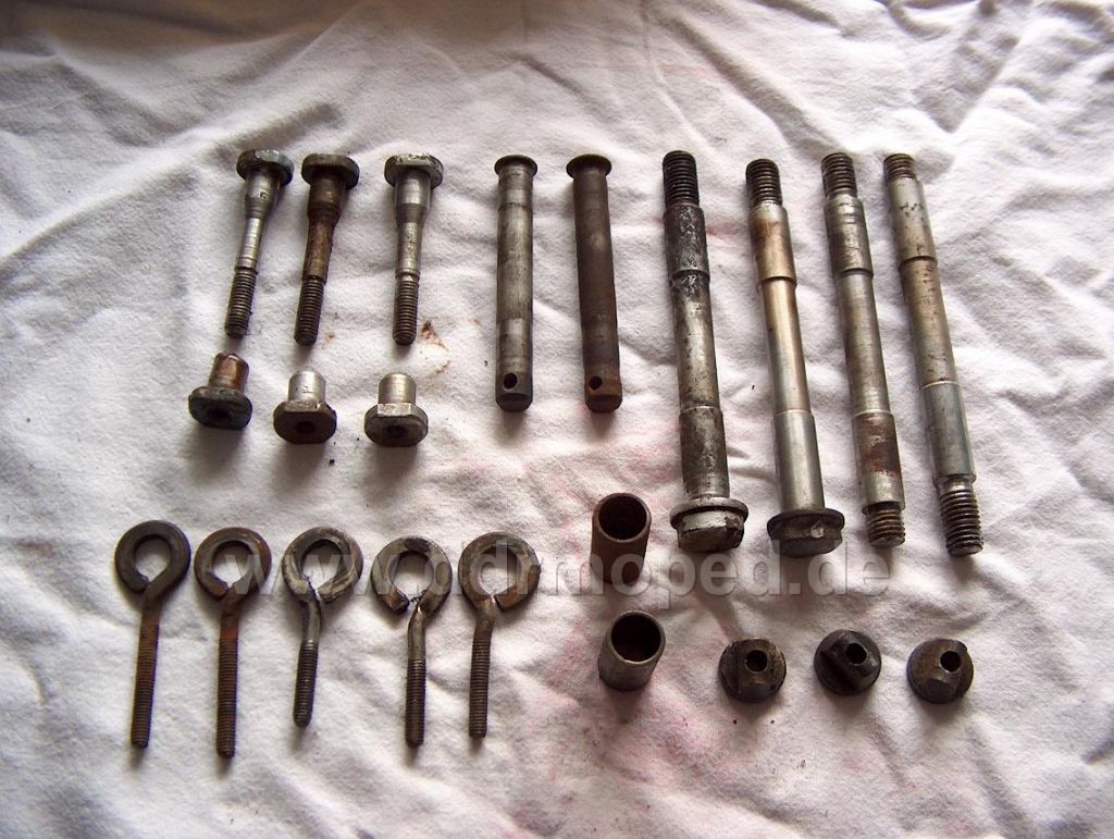

simson-moped-de
Geschrieben am: 06.08.2008, 17:09
Beiträge: 709
Mitgliedsnummer.: 251
Mitglied seit: 13.04.2006
Hallo S-U
ja gibt es! Habe mal ein Bild raus gekramt!
Die zwei ersten von rechts sind von 56er und 57er SR1, die zwei zuvor von zwei 55er Einsern! wink.gif
Alex

hmm jetzt gibts ein Problem,
habe von besagtem händler einen bolzen bekommen, sieht so aus, wie der erste von links.
in der mitte ein loch mit gewinde, warscheinlich für ein schmiernippel.
Das problem ist, wenn ich den bolzen durchstecke, guckt er auf der anderen seite 2-3cm raus. mitsamt der gedrehten fläche noch ca 1cm.
der bolzen ist viel zu lang.
gab es auch längenunterschiede ?`
oder hat der mir nen sr2 bolzen geschickt ?
mfg Toni

Hab nochmal geguckt, hatte den bolzen ja bestellt, link poste ich hier lieber nicht.
da steht bolzen zur schwinge für sr1 und sr2 gesammtlänge 14,5 mit 12mm gewinde.
kann leider kein bild machen, da ich die software fürs handy nicht auf den pc bekomme :-(
also die reihenfolge sieht bei mir wie folgt an.
Boltenkopf--schwingenstrebe--scheibe--buchse--buchse--scheibe--schwingenstrebe
und dann hab ich noch genau 0,5mm das dicke ende des bolzens und dahinter dann 2.5cm das 12er gewinde...
mfg Toni
Callifan
Geschrieben am: 01.09.2008, 21:48
Beiträge: 635
Mitgliedsnummer.: 350
Mitglied seit: 18.10.2006
So hab jetzt die Reihenfolge herausbekommen, der Schwingenbolzen muß von links durchgeschoben werden und am ende, wo bei mir noch so viel vom bolzen rausguckt, gehört eine Buchse rauf, dann kommt eine mutter, dann der kettenschutz und dann noch eine Mutter.
Jetzt brauche ich unbedingt so eine Buchse, bzw. jemanden der mir eine drehen kann.
bzw. jemanden der mir seine mal vermessen kann...
mfg Toni
