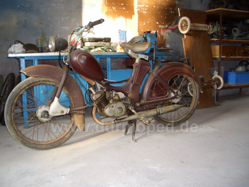

Bei dem Essi würde ich den (auf dem Foto zumindest) noch guten Originallack konservieren, lediglich Roststellen passiv machen.
Selbst die Linierung und die Abziehbilder sind noch vorhanden...
