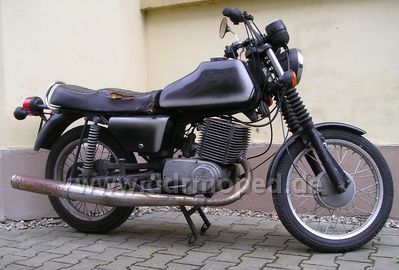

bin gerade dabei einer 250er ETZ von 1983 (Trommelbremse) wieder neues Leben einzuhauchen und hätte dazu mal 2 Fragen:
- Waren das vordere Schutzblech dieses Baujahres damals silber oder schwarz?
- Wie bekomme ich schnell und problemlos den linken Seitendeckel demontiert- muß ich dazu das gesamte Elektrik-Geraffel zwischen den beiden Seitendeckeln/ unter der Sitzbank entfernen?
Momentan sehe ich da nur 2 Schrauben (eine mitten im Luftfilter und eine als Befestigung oben am Rahmen), aber nach deren Lösen hängt der Kasten immer noch genau so fest wie vorher dran. weep.gif
Dank & Gruß,
Christian

Ich werde das Schätzchen jetzt in billardgrün lackieren; das vordere Schutzblech wird silber und das hintere mattschwarz- müsste dann also farblich gut passen.
Gruß Christian
So habe ich sie bekommen:
