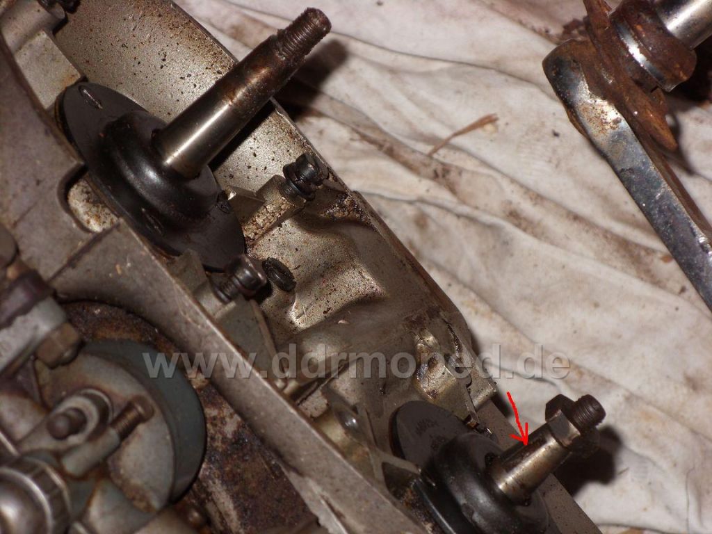

um die Scheibenfeder Abtriebswelle zu untersuchen nimmst du den E-Deckel ab, schraubst die Mutter vom Ritzel, ziehst dieses ab und guckst ob der Keil in der Nut steckt (>Foto) (muss natürlich drüber gucken) im Zweifelsfall tauschen. Bei mir fehlt das teil.
Um die Scheibenfeder vom Primärritzel zu untersuchen nimmst du den Kupplungsdeckel ab (Achtung ÖL biggrin.gif ) schraubst die Mutter ab, ziehst das Ritzel runter und guckst eben ob die Scheibenfeder noch an Ort und Stelle ist.
