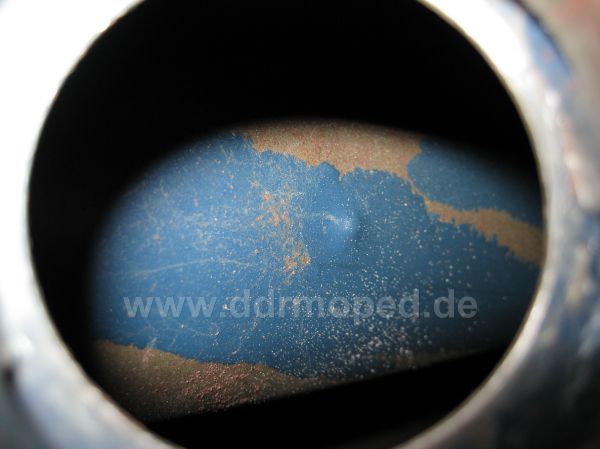

Hallo, gestern warf ich mit der Digi einen Blick in den Tank. So siehts innen aus:
Was kann / muß ich tun um ihn zu schützen?

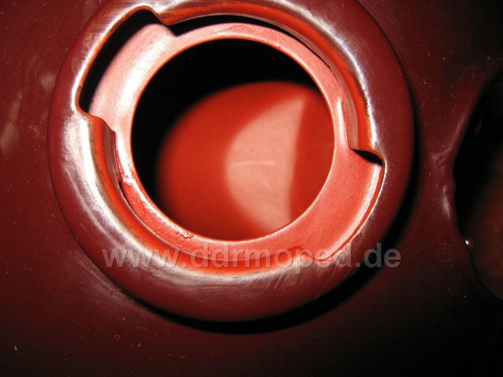

Bei mir sieht es nun so von innen aus:

Leider wurde bei mir ein Bisschen gekleckert. Falls einer eine Idee hat, wie ich das Zeug wieder runter bekomme ohne den anderen Lack zu beschädigen, wäre ich um Antwort wirklich dankbar!
