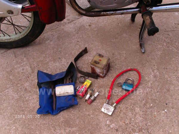

Das Bordwerkzeug:

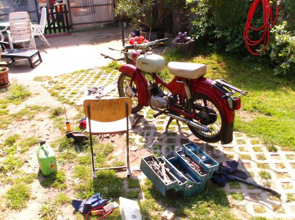

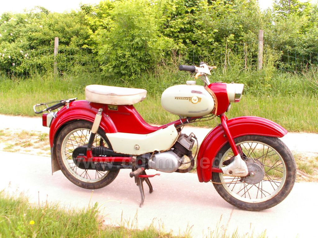

Gesamtansicht:
Das tundragrau werde ich ausbessern, das rot wird nur poliert, genauso wie die Chromteile.
Ein originaler Spiegel kommt noch dran, und Naben und Speichen werden poliert.

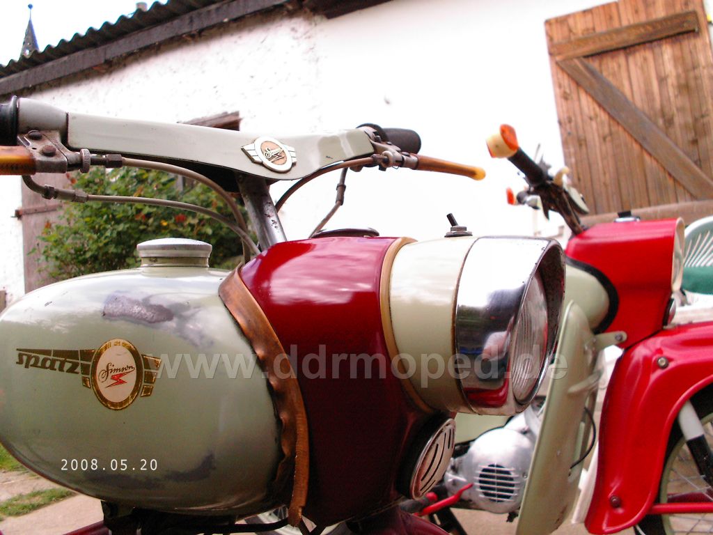

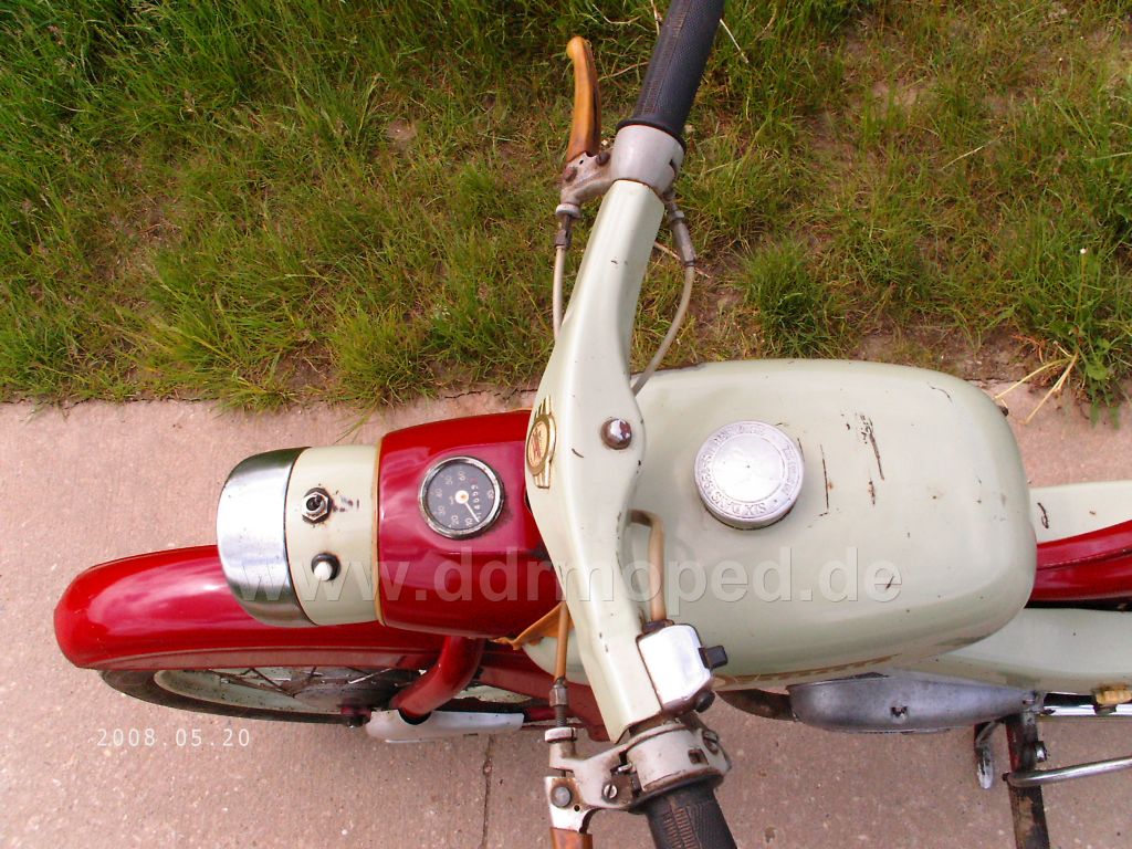

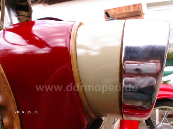

Tacho und Zündschloss sind nicht original.
Beim Tacho bin ich am Überlegen...ich hab ja noch den alten vom Star... hmm.gif
Zum Zündschloss gibts folgendes zu sagen:
Der mittige Kippschalter is für Licht an/aus, und der Knopf daneben zum Abstellen des Motors. (wenn ichs original machen will, hab ich dann ein Loch daneben...)
Kann mir einer sagen, wie ich den Chromring samt Lampe abkriege? Wenn ich den Tacho wechseln will, muss ich ja da ran.

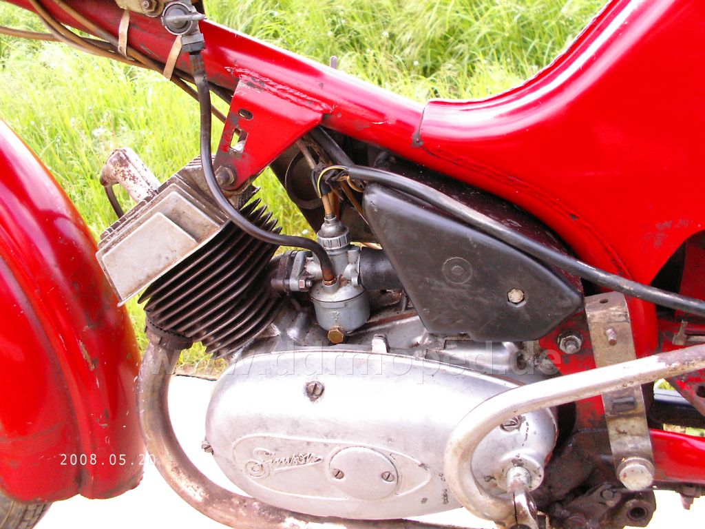

Der Motor M52 KH.
Geschrieben am: 20.05.2008, 15:03
Natürlich muss der Motor sich erst noch errinnern, wie es ging, zügig zu ziehen, aber dafür dass er nach über 20 jahren Standzeit nur mit minimalem Aufwand zum Leben erweckt wurde, ist es ganz beachtlich, wie gut er läuft.

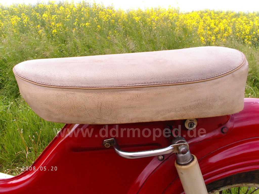

Die Sitzbank, die leider einen kleinen Riss an der rechten Flanke hat sad.gif

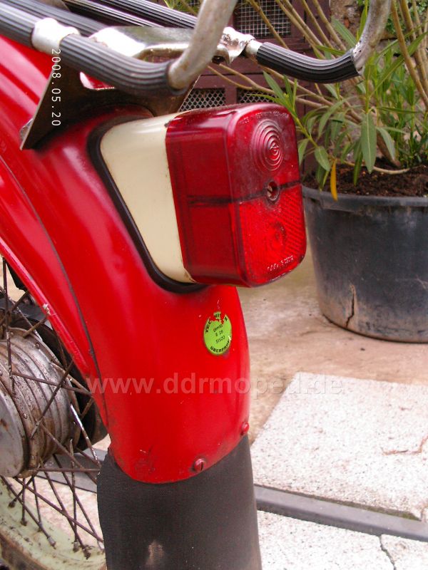

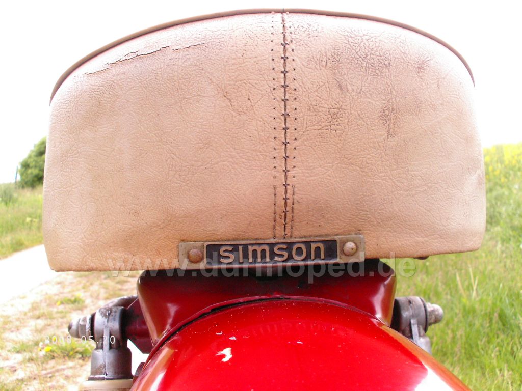

Und von hinten:

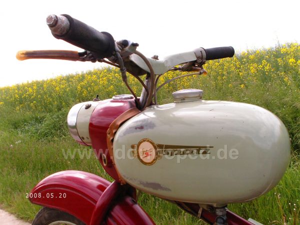

Und noch eine Nahaufnahme des Lackes, damit man mal sieht, wie gut erhalten der Originallack noch ist.

Ich weiß nicht ob die Spatzlampe ähnlich der des SR2 ist? Schau mal unten drunter, da ist beim SR2 eine Sechskantschraube. Die etwas lösen und vorsichtig mit dem Schraubendreher (-zieher klingt irgendwie besser) zwischen die Lampe und den Ring fahren... Musst du mal probieren...

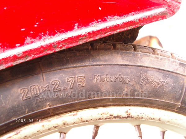

Danke Nils thumbsup.gif , werd ich mal schauen. Unter dem tundragrauen Lampengehäuse ist so eine gezackte drehbare Plastescheibe. Wofür ist die? _uhm.gif
Übrigens kommen die Lackkratzer am Tank von der Reibung der Knieschutzdecke.

damit konnteste das licht den winkel verstellen, wie beim kr 50.
