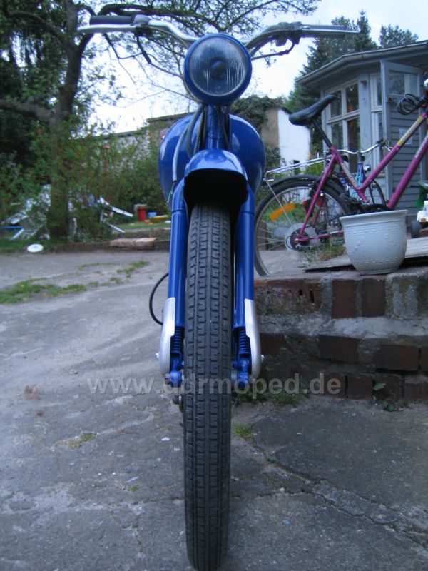

ich lese schon lange hier im Forum thumbsup.gif und habe schon viele hilfreiche Tips bekommen. Ich bin dabei einen 63er SR2E aufzubauen, die Teile sind lackiert und jetzt bin ich am zusammensetzen. Dabei ist mir aufgefallen, dass mein Vorderrad schief steht, die Gabel sieht gerade aus _uhm.gif . Was kann ich dagegen tun? Habt Ihr eine Idee?

Hier die geforderten Bilder, ich hoffe man kann erkennen, das das Rad nicht mittig ist. Ich habe in die U-Scheibe einen Schlitz gesägt , so das ich das Rad in die Mitte stellen konnte. Jetzt weiß ich nicht ob das so bleiben kann. Was meint ihr?

hast du überall die Anschlaggummis drunter oder ist einer abgenutzt?
Geschrieben am: 30.04.2008, 09:35
Hallo Lui,
es gibt da mehrere Fehlerquellen. Ich liste sie Dir mal auf, damit Du nachschaun kannst. Um eine erneute Demontage der kompletten Schwinge wirst Du nicht drumrumkommen.
1. Schwinge verzogen.(Das kriegt man mit, indem man vorn eine Achse einschraubt und hinten an der Rundung eine Leiste auflegt und beides fluchtet)
2. unterschiedliche Federn (die gibt es!!)
3. in der Gabel befinden sich zur Führung der Holme zwei Miramidbuchsen.Ziemlich weit drin, ca. an der Stelle, wo die Gabel gemufft ist. Sind beide da?
4. Die Schwinge hat insg. 4 gummigelagerte Stellen.2 für die Federholme, 2 für die Drehstelle. Sind die i.O.?
Grüsse Norbert

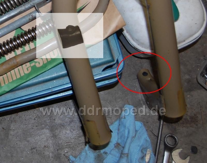

So sehen die Anschlaggummis in der Gabel aus. Könnte das Rad schräg stehen, weil dort einer fehlt? Kann ich mir eigentlich nicht vorstellen.
Probier mal alles aus, was Norbert gesagt hat...

Danke für die tollen Tips. Ich muss mal sehen was ich mache, ausbauen oder meine "Schlitz in Unterlegscheibe"-Lösung. Trotzdem vielen Dank für eure Hilfe.
