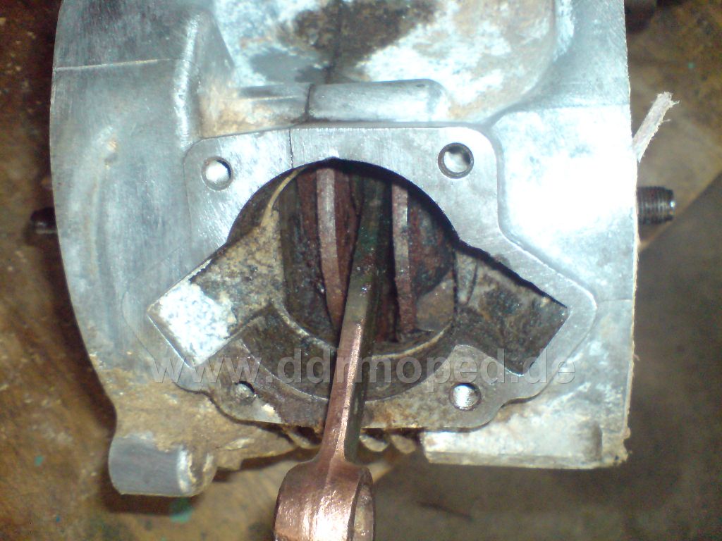

Hallo Leute!
ich habe vor 2 wochen einen neben einigen anderen schwalbeteilen einen motor aus einer ehemaligen pumpstation "ausgegraben"
hab vorgehabt den zu teilen um mir das mal anzuschauen weil ich bisher nur mal meinen s51 motor geteilt hatte
das problem an dem ist dass die kurbelwelle fest ist...naja wenn ich soviel lange weile haben sollte und den wieder mache dann hab ich noch einen s50 motor da als ersatzteilspender...
naja egal zu meinem eigentlichen "problem"
ich habe jetzt schon ein bisschen dran rumgeschraubt und mich die ganze zeit gewundert weil mir die gehäusebohrung so groß vorkam.
da hab ich mal einen s51 zyli drauf gehalten und der hatte einige mm spiel.
nachgemessen: kamen 49mm gehäusebohrung raus...
Nun wollte ich von eich eigentlich nur die bestätigung haben dass ich einen Sperber motor augegraben habe smile.gif
naja für antworten und rätschläge und tips zu meinem vorhaben wäre ich echt seeeehr dankbar...
mfg Ludwig

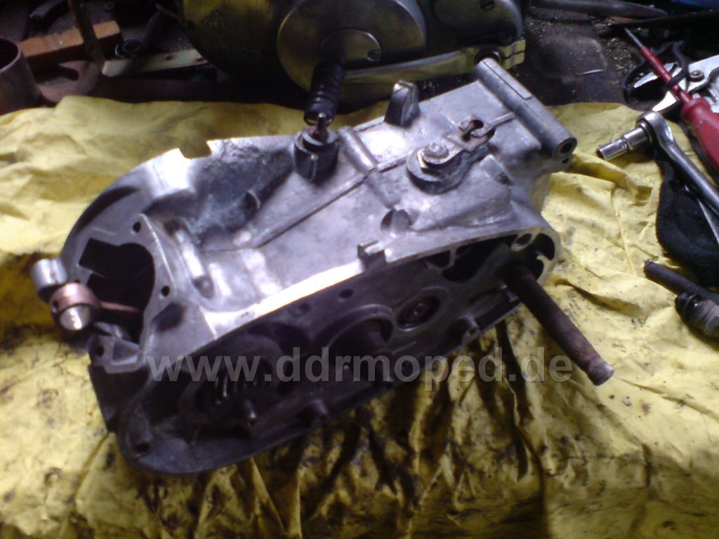

hier noch ein anderes bild:
hab nämlich noch nicht gerafft wie man mehrere bilder einfügen kann biggrin.gif

Ich habe einen schrecklichen verdacht: das is ein stino motor
bei meinem anderen s50 motor sind das auch so 49mm...

thumbsup.gif Glückwunsch, du hast den Motor einer Kr51 mit HANDSCHALTUNG ausgegraben, diese Modelle sind sehr selten!
PS: S51 Zylinder kann nicht passen, da der S51 Motor langhubiger als ein M53 ist und damit eine kleinere Bohrung hat, die M53 waren schon fast Quadrathuber.
PPS: M53 ist der Motor den du ausgegraben hast thumbsup.gif

Das ist nicht ganz richtig, denn der gezeigte Motorblock stammt von SR4-1,
also Spatzmotor, denn der Handschaltschwalbemotor hat 2 Bowdenzüge
und dieser hier nur einen Schaltbügel.

@Matthias so wie mir das aussieht hat der aber mal 2 bügel gehabt...nur dass der eine wo normal die kupplung ist weggerostet ist weep.gif
naja und braucht zufällig jemand einen SELTENEN motor in absolut mieserabelsten zustand? biggrin.gif biggrin.gif biggrin.gif biggrin.gif
naja wär schon interessant den selbst wieder zum laufen zu bringen laugh.gif
Mfg Ludwig
och nein...hab grad mal nach dem handschaltmotor gesucht...
@Matthias ich weiß jetzt welchen 2. hebel du gemeint hast...
Ach ja ...eine frage hab ich noch...wofür is dann der hebel da oben???
OK ich bin völlig ratlos...

Habe das mal etwas angedeutet, wie es bei einem 3 Gang Handschaltmotor
aussehen müsste.
Und bei einem Spatzmotor braucht man nur einen Bowdenzug, da ja
dort immer der 2te Gang über eine Rückzugfeder arretiert ist
und ja nur in den ersten Gang ebend geschaltet werden muss.

Also an dem motor stimmt so einiges nicht überein
Da erstens S50 gehäuse(bzw duo motor)
Zweitens sieht die kupplungswelle aus wie von nem Halbautomatikmotor und die gabs eigentlich nur als fußschalter
Meine vermutung also ein ersatzmotor der an einen spatz angepasst wurde
