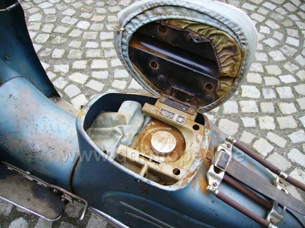

Also ich persönlich kann nichts zum Thema Schwalbe sagen, da ich mich nur mit KR50 beschäftige. Dennoch ist mir aufgefallen das wiedermal die Wortwahl "...ohne Sicke..." beim KR50 Tank.
Also meiner hat ne Sicke und ich bin der festen Überzeugung, dass mein Fahrzeug beim Kauf Original war... hmm.gif
Beweis:

Ich hab einen KR50 Bj. 63 Nr. 135516 mit einem Tank ohne Sicke. Der war mal so grau-grün wie der Rahmen lackiert.
Und dann hab ich einen auch Bj. 63 mit Nr. 154915. Der hat einen hellgrauen Tank mit Sicke.
Da dachte ich bis jetzt auch, das der später mal da rein gekommnen ist.
Aufklärung tut not!
