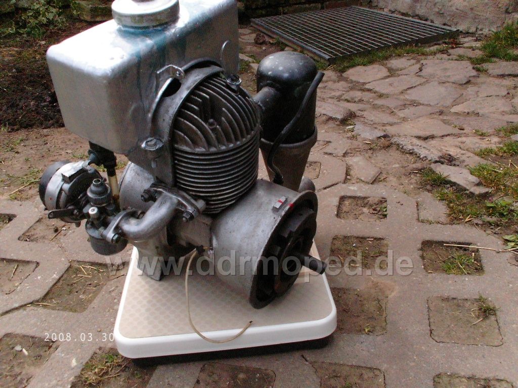

Ich überlege schon seit langem, was ich mit einem Fahrrad anstellen könnte, um es einerseits individuell zu machen, und andererseits Teile zu verwerten, für die ich keine Verwendung habe. Dieses Problem beschränkt sich eigentlich bei mir auf das Rumliegen eines SEL 100 - Motors aus einer Gartenfräse. Er hat einen Tank, der hat Fliehkraftkupplung, und er ist 10 kg leicht. Eigenschaften also, die einem Fahrradhilfsmotor schon sehr nahe kommen. Also möchte ich ihn gerne an ein Fahrrad bauen, für das ich eh noch nie eine richtige Verwendung hatte (das Russenrad). Außerdem suche ich schon seit langer Zeit einen Fahrradhilfsmotor, aber da ist keine Chance.... dry.gif
Dabei tun sich mir folgende Probleme auf: Wo soll ich den Motor unterbringen, und wie ihn befestigen? _uhm.gif
Noch viel schwieriger ist es aber, eine passende Kraftübertragung zu kriegen, da am Motor nur ein Flansch für ein Gegenstück dran ist.

Hier mal ein Bild vom Motor (da hinten müsste dann die Kraftübertragung irgendwie dran....)

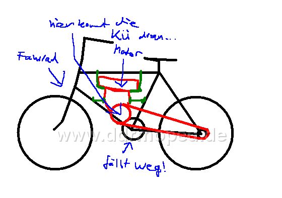

Mhh.. hmm.gif ...hast recht. Der Motor muss in den Rahmen. Nur muss ich ihn wohl quer zur Fahrtrichtung anordnen, damit ich eine Flucht vom Motorflansch zum Hinterrad hinkriege. Auf die kleine Achse am Motor würde ich irgendwie ein Kettenblatt "dranfriemeln" und dann mit ner Fahrradkette aufs Hinterrad gehen. Das Tretlagerkettenblatt ist dann überflüssig, bleibt aber dran, falls der Sprit mal leer ist...(wie ich das realisiere, weiß ich auch nicht...)
Hier mal meine Skizze (bitte nicht lachen biggrin.gif ). KÜ heißt Kraftübertragung...
mfG Christoph

Nee, Christoph, Du nimmst ein Fahrrad und lässt es, wie es ist. Zusätzlich kommt der Motor dran!! Mit einem zusätzlichen Trieb Motor-Hinterrad. Links.
Es ist und bleibt ein Fahrrad, mit dem man so auch fahren kann.

mmhh...ich stelle mir nur vor, wie es wohl ist 10 kg links am Hinterrad zu haben....der Motor ist auch ganz schön wuchtig. Er wird wohl auch zu breit dafür sein. hmm.gif
Außerdem brauch ich ne vernünftige Übertragungsmöglichkeit an diesem doofen Motorflansch. Ich mache mal demnächst ein paar Detailbilder...

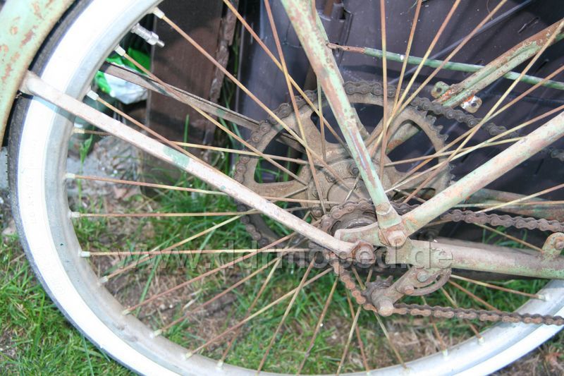

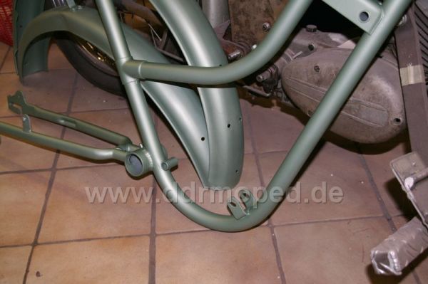

Das ist der etwas modifizierte Damenrahmen REX mit der Motoraufhängung.

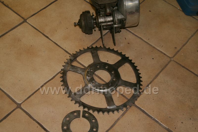

Das Triebwerksgeschoss 48 ccm befindet sich dort vorn drin und geht über eine separate Kette auf ein Kettenblatt, welches mit einer stino Fahrrad-Hinterradnabe nachträglich verschraubt ist. Übersetzung: 12:54 Zähne

intressant is die Hinterradaufnahme, die is genauso wie die von meinem Phänomen Sportrad (wurde auch mal fürn Motor umgerüstet, marke Eigenbau, der is leider ne mehr da ;(. alerdings mit verstäkten Hinterbau (die rohre scheinen massiv zu sein) und Kerben für ne Riemenscheibe für hinterrad sowie gekröpften Tretarm). Leider is der Rahmen verzogen und hat irgendwelche komischen spezialgrößen ( Steuerlager(kaputt) hat die seltnen Maße von 30,5mm und ne normal 31mm Durchmesser.

Egal, ob der Motor hinten rechts sitzt (MAW) oder mittig im Rahmen: Eines war Denen gleich: Alle Konstruktionen hatten zusätzlich zum normalen Fahrradtrieb rechts noch einen zweiten für den Motor links. Kette oder Riemen. Dank der Erfindung der Freilaufnabe ist das auch kein Problem.
