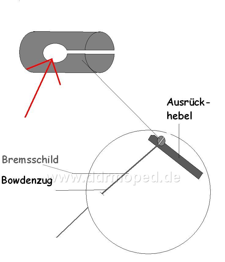

MS Paint sei dank, habe nämlich kein Foto.
Wo der rote pfeil ist, muss das Bowdenzugende rein. das passt nur in eine richtung und ist eindeutig.
der rest ist gefummel. viel erfolg.
