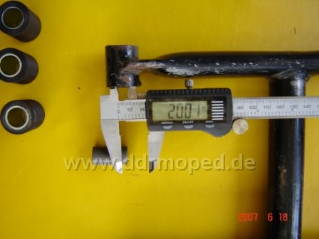

da ich das alt bekannte Pendeln an meiner Schawalbe habe, sollten vorne und hinten neue Buchsen in die Schwinge (Radlager und Bremsen auch gleich mit erledigt, Lenkopflager geschmiert und eingestellt)
vier Buchsen gekauft und mit Hilfe einer Schraubzwinge gewechselt --> die Buchsen füllen das Schwingenauge nicht aus und das pendeln ist auch nicht weg

Ich hänge mal noch ein Bild der falschen PU-Buchsen an, dann sieht man das Problem mit den falschen PU-Buchsen(denke ich)

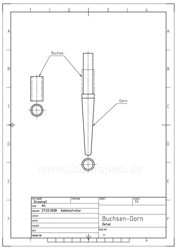

Also habe ich mir weiter Gedanken über den benötigten Dorn gemacht und einen Solchen auch aus einem Stück Kunststoff Rundmaterial und Klebeband "gebastelt".
Das war leider nur ein Teilerfolg da etwa nach der halben strecke sich das Klebeband verschoben hat und dann war auch die neue Buchse hin. Hätte aber aus stabilerem Material evtl. gefunzt biggrin.gif
Also habe ich eine Skizze gemacht und will am Montag mal den Dreher freundlich um Hilfe bitten mir ein solches Stück herzustellen.
Sagt mir bitte ob ich auf der richtigen Spur bin.

hmm.. und wenn die Hülse in der mitte etwas raus steht, verpasst du der ordentlcihe Schläge.. Mal so versucht, wie ich das beschrieben hab? Oder mal Fett genommen? Haste eventuell nen Grat dahin gezaubert, wo die Buchse rein soll? das wär auch ein Grund fürs nicht rutschen.

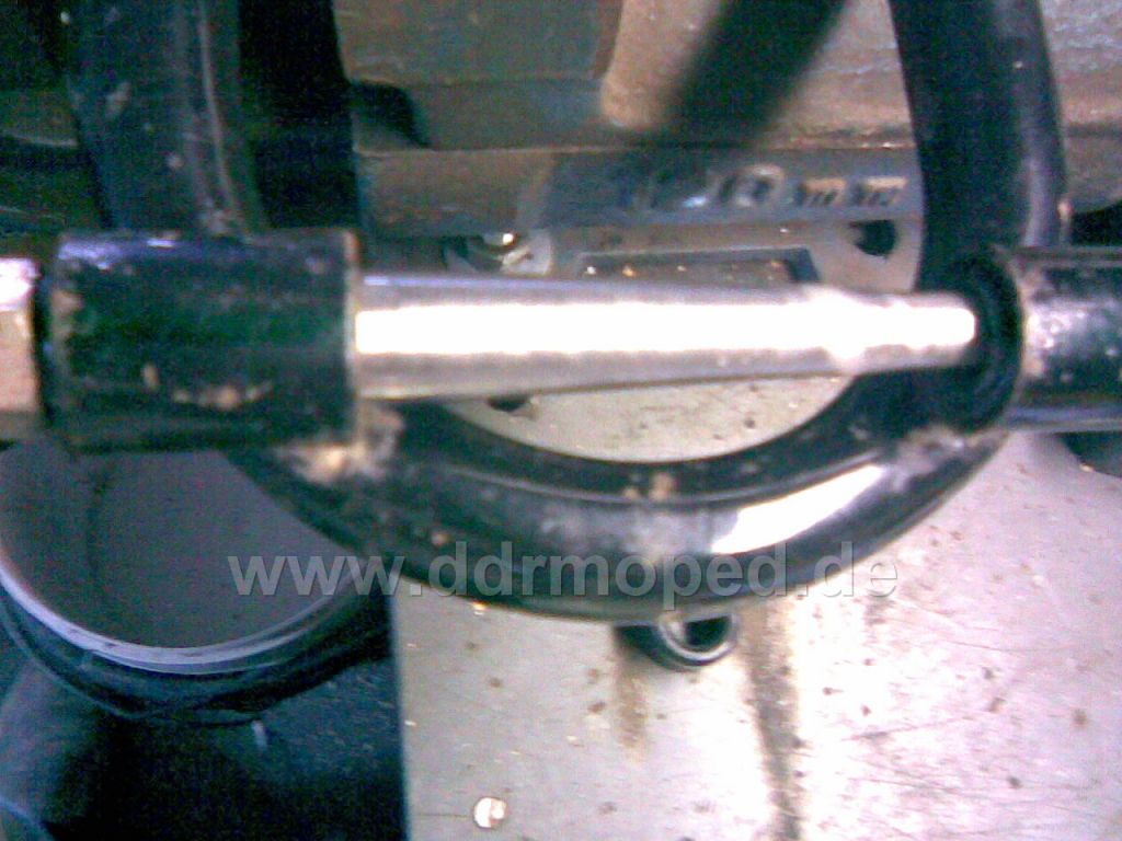

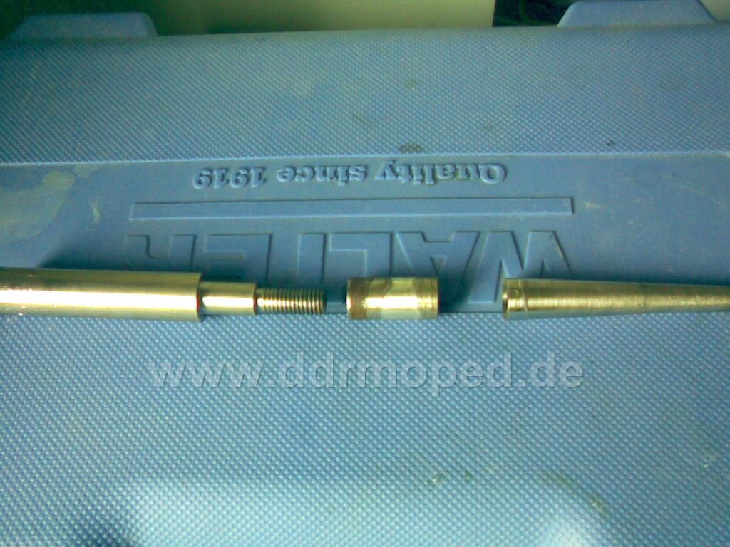

Ich habe mir den Dorn drehen lassen und er funktioniert echt super. Ich habe jetzt die vordere und hintere Schwinge neu ausgebuchst, ebenfalls die Stoßdämpfer. Neue Radlager vorne / hinten und das vom Antriebsritzel sowie die Lenkopflager. Ein völlig neues Fahrgefühl, so ganz ohne schütteln.
Um noch einmal auf die Buchsen zu kommen, hier gibt es große unterschiede! Die von Euch beschriebene Methode mit dem eindrücken ohne Werkzeug klappt nur bei den "Nachbauten", welche wesentlich lockerer reingehen. Ich hatte mir die Originalen bestellt und da war ohne den Dorn kein vorankommen und selbst mit dem Dorn musste ich noch mit Flüssigseife schmieren.
