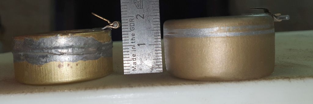

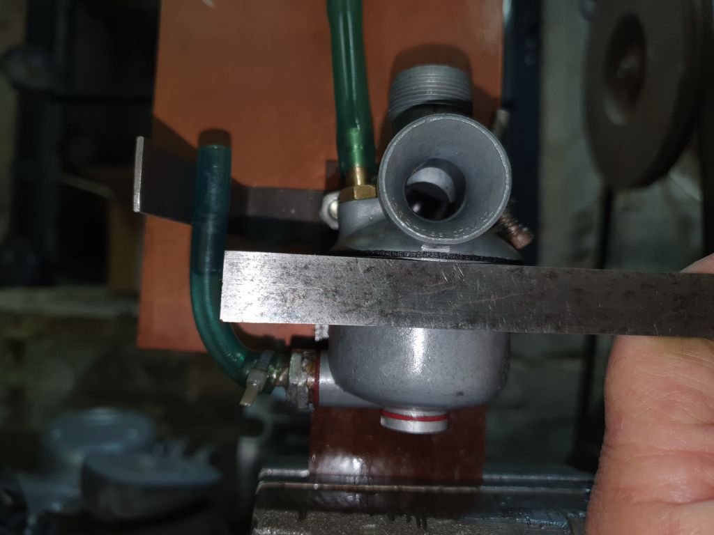

Teil Nr. 1 ist der Schwimmer für den NKJ-Vergaser (SR1, SR2 und Spatz). Der Nachbau ist deutlich flacher, sodass eine Einstellung des Schwimmers nur mit der "Senfglas"-Methode möglich ist und die Schwimmerzunge extrem weit nach oben gebogen werden muss. Ich hatte schon Sorge, dass die Lötnaht reißt und trotzdem konnte ich die Zunge nicht parallel zum Schwimmer ausrichten, sodass die Schwimmernadel nicht senkrecht aufliegt und zum Verkanten neigt.
Ich habe auf eine Ersatzlieferung verzichtet, denn die Charge wird wohl identisch sein und ich hatte sehr viel Zeit in diesen Schwimmer investiert und will das Spiel nicht noch mal von vorn beginnen.

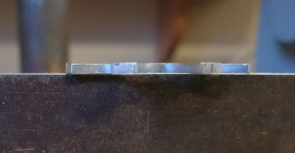

Teil Nr. 3 ist die Ölleitscheibe für den SR-Motor (Sömmerda), die völlig eben und nicht gewölbt ist, wie es sein soll.
Hier habe ich auch auf Ersatzlieferung verzichtet, denn die Charge wird wohl identisch sein.

Hier noch die Ölleitscheibe:

Nenne mir bitte einen Grund, warum die Öl Leitscheibe gewölbt sein soll ?
Kann es sein, dass sich die Scheibe bei der Demontage verformt. Beim M53 ist die Leitscheibe auch komplett plan und nicht konvex.

Hallo Matze,
in der Anleitung, die ich nutze, wird auf die Wölbung der Scheibe hingewiesen. Bei den Motoren, die ich bis jetzt zerlegt habe, war die Scheibe auch gewölbt.
Ob das natürlich ein schlagender Beweis ist?

Der Schwimmer sieht schon übel gelötet aus, kann mir nicht vorstellen, dass die alle das gleiche Gewicht haben, wenn da so mit Lötzinn gematscht wird. Würde ich reklamieren, funktioniert ja nicht. Wenn das nicht reklamiert wird, wird das auch nie besser mit den Nachbauten.

Diesen vermurksten Schwimmer habe ich erstmal auf Dichtheit geprüft und nach der "Senfglasmethode" eingestellt. Denn die mechanische Einstellung mit dem empfohlenen Maß hätte nicht funktioniert.
