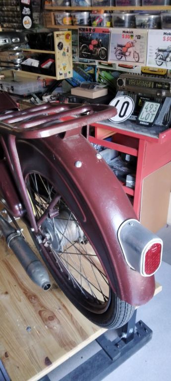

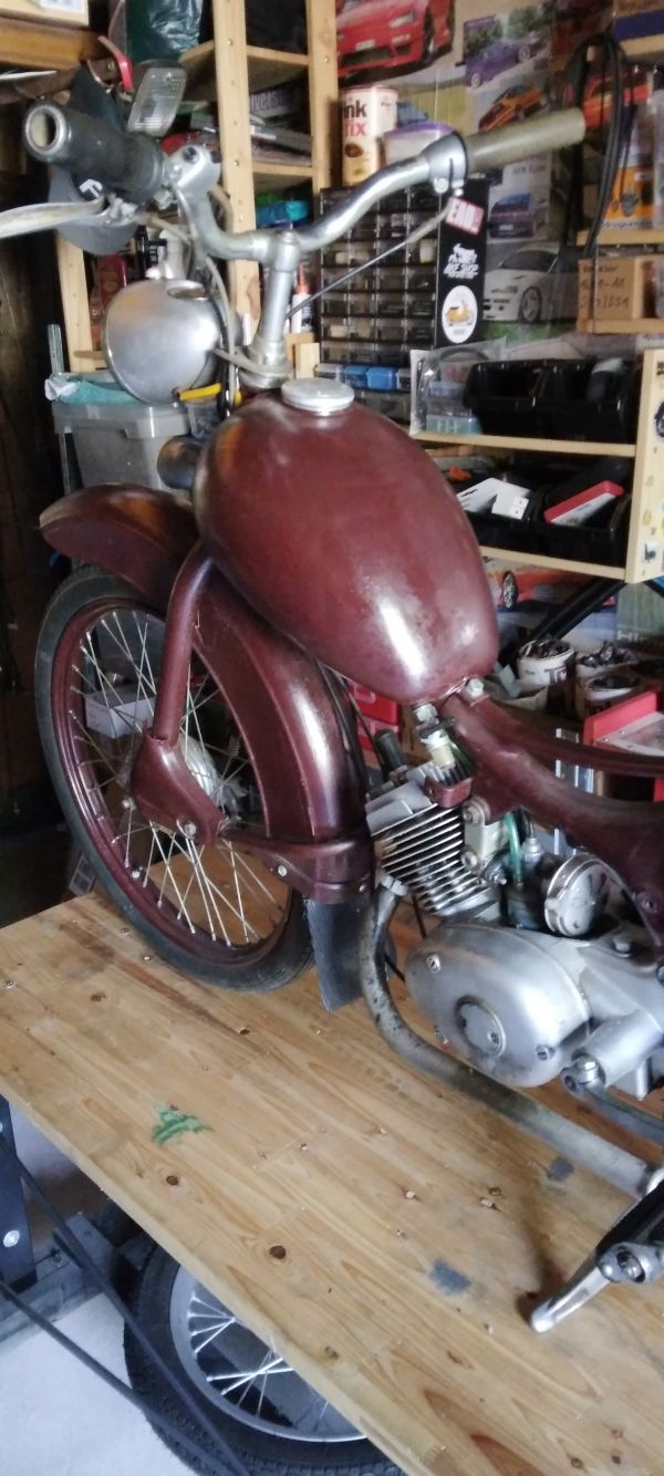

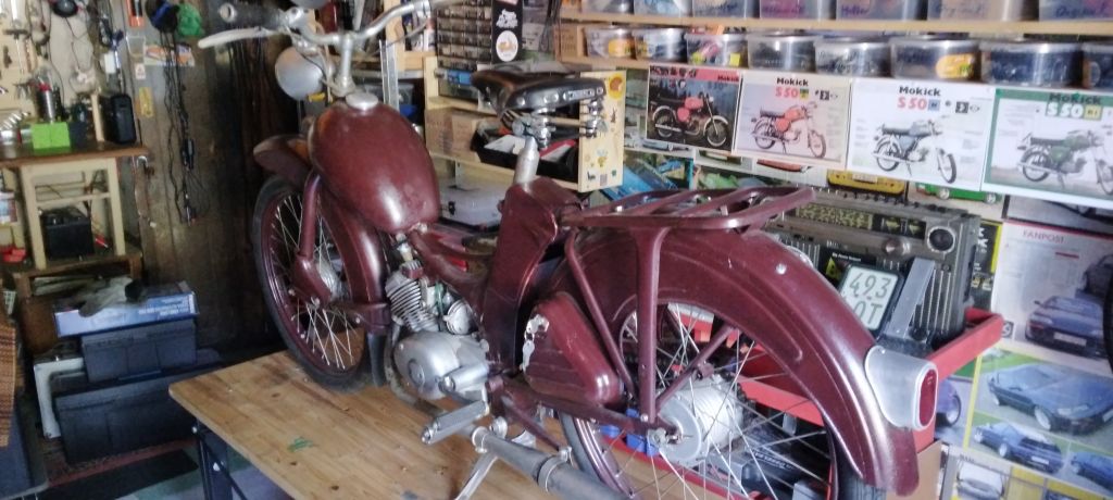

Da ich mit der 77ger S50 N im groben durch war,
meine Sommertool´s ( CRX und CIVIC ) jetzt in Winterruhe sind,
kann ich mich nun mal ausgiebig meinen letzten Neuzugang widmen.
Wie zu sehen, ein SR2 E aus 1963, wieder aus dem brandenburgischen
für nen schmalen Taler in die heimische Garage mitgenommem.
Der Vorbesitzer hat schon hier und da was gemacht,
von ganz orginal ist der Essi leider weit entfernt.
Die Farbveredelung ist leider sehr unortodox,
da mit dem Pinsel gelackert wurde.
Ich bin am überlegen, ob es sich lohnt, den Essi zu zerlegen und
strahlen und neu lackieren zu lassen.
Aber da das Ding ganz gut eingestellt ist und auch ordentlich läuft,
weiß ich nicht so recht.
Auf alle Fälle muß der Lenker neu, die Pedale, die Griffe,
die Seitenbleche und ein orginale Gepäckträger kommen.

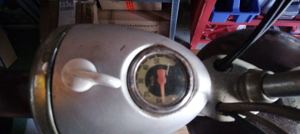

Beim Tacho bin ich mir noch nicht sicher, ob der noch geht,
da ich keine Welle und Tachoantrieb bis jetzt gefunden habe.
Es soll ja auch ein Batt.-fach irgendwo sein. Wo ist das verbaut ?
Oder hat der keins ?

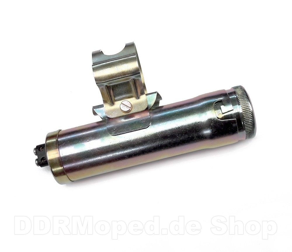

Die Batteriebox ist unterm Tank, fehlt aber bei sehr vielen SR2E
Hier ein Bild vom Behälter.
Gruß Bernd

Hallo, als Tachoantrieb brauchst du diesen:
https://www.sausewind-shop.com/tachoantrieb...yBoC_dYQAvD_BwETachoantrieb Vollnabe
Leider sind diese Dinger kaum zu bekommen...
Der Zylinderkopf ist vom Spatz.

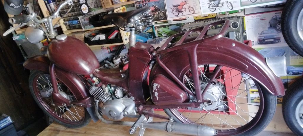

Falls Du Wert auf Originalität legst:
Benzinhahn ist falsch (Wassersack)
Auspuff brauchst Du den langen mit kurzem Krümmer
Spritzlappen ist auch ein Behelf
Ich würde ihn da er Lackmässig eh Mist ist zerlegen und neu lackieren.
Viel Spaß beim herrichten
LG Jörg

Guten Abend! Eine schöne Basis! Wenn der gut läuft, würde ich den so lassen.
Einfach fahren und gut. Teile nur tauschen wenn was günstig kommt.
Viele Freude damit!
