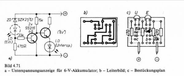

Eine weitere Idee liefert Bauplanbastelbuch 2 von Schlenzig:
1986-2016 Der Roller wird 30
SR 50 CE (neues Projekt)

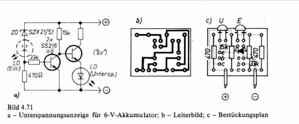

Geschrieben am: 06.09.2024, 19:38
Beiträge: 6819
gs51

Hallo bei dem Schaltplan sollte ja der Anschluss für die Ladekontrolle vorhanden, aber nicht belegt sein, da die Kontrollleuchte für die Blinkanzeige benötigt wird
