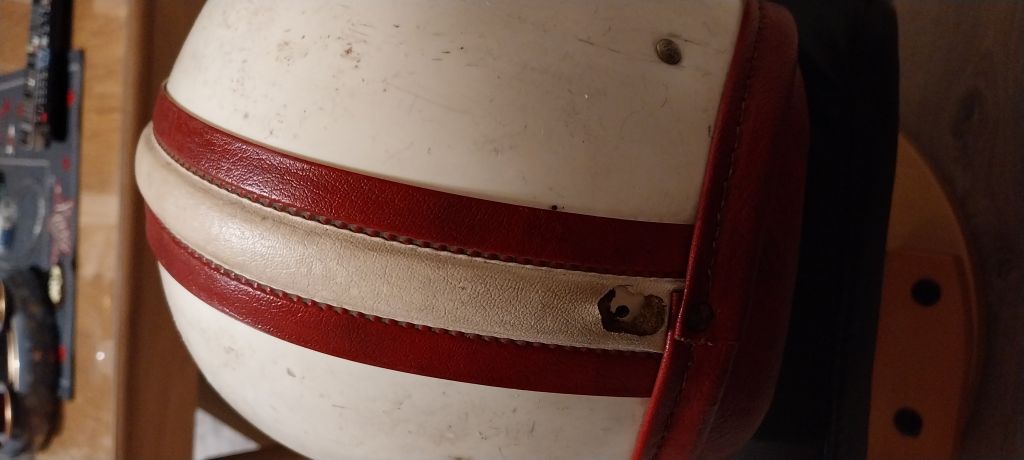

Dann habe ich noch festgestellt, dass der hintere Kurze Riemen fehlt, der für das Brillengummi gedacht ist. Das Gegenstück vom Druckknopf für den Riemen Fehlt auch.
Ist das verklebt mit dem weißen Zierstreifen, oder wie war das Fest? Es ist auf jeden Fall was rausgerissen aus dem Dekostreifen.

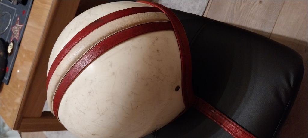

Hier mal ein Bild.

Hier mal ein Bild.

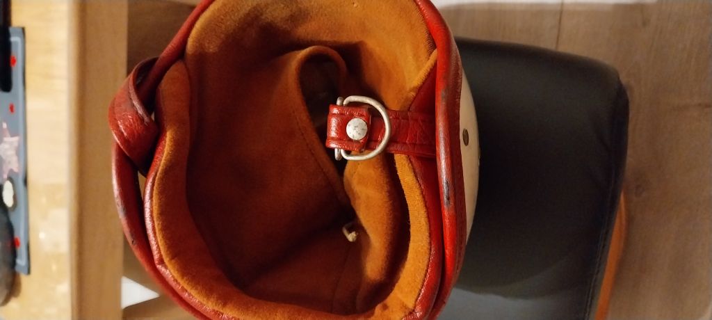

Von innen.
Geschrieben am: 03.01.2024, 19:19
Beiträge: 4215
Ich würde zuerst mal den Helm mit einer weichen Bürste in sehr warmen Wasser mit einer Seifenlauge richtig sauber schrubben. Dabei kannst du auch gleich das versiffte Innenleben mit durchkneten und bürsten.
Dann trocknen lassen und sehen, wie alles nach der Reinigung ausschaut.
Große Kratzer würde ich danach mit dem feinsten verfügbaren Naßschleifpapier vorsichtig etwas überschleifen und anschließend mit Elsterglanz nachpolieren. Es gibt "Elsterglanz" auch als Kunststoffreiniger. Wahrscheinlich ginge alternativ auch jede andere Kunststoffpolitur.

Das Innenleben habe ich mit Wasser sauber gemacht, es kam eine braune Brühe raus, ich denke es war Farbe von dem Stoff.
Nun stellt sich die Frage, wie bekam die Außenhülle damals ihren Glanz.
Wurde sie nach dem Formen bearbeitet oder war der Glanz von Anfang an?
Ich bekomme nach dem Nassschliff mit 2500er Papier keinen Glanz in den Kunststoff.

P.S Das Lederbändchen , was das Brillengummi hinten hält, ist eine Art Druckknopf,
der war da drauf und von innen nochmal gesichert.
Das ganze Teil ist ja hier bein Threadsteller rausgerissen worden,
da das Loch ungefähr diesem Druckknopf entspricht.
