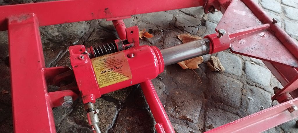

Ich habe festgestellt, das sich meine Hebebühne für Motorräder von selbst irgendwann die letzten Tage
abgesenkt hat.
Eigentlich stand außer ein paar Dreirad Liliput Teilen nichts schweres darauf, aber nun weiß ich, das man sie über längere Zeit nicht ohne Entlastung so hochgepumpt stehen lassen sollte. Die Stellfläche selber wiegt ja selbst schon einiges.
Ich kenne mich mit dem Hydraulikzylinder nicht wirklich aus, aber den Ölstand habe ich schon mal kontrolliert. Es blubberte erst mal ordentlich, als ich die Einfüllöffnung öffnete, aber der Ölstand scheint okay zu sein. Es ist auch nirgendwo Öl ausgelaufen.
Gibt es vielleicht Euereseits einen Anhaltspunkt für eine Reperatur am Zylinder, wo ich zuerst ansetzen sollte, bevor ich das Teil an der falschen Stelle zerlege?
Vielen Dank für hilfreiche Tipps!
VLG Enrico

Na toll, ich habe sowas schon vermutet.
Die Konstruktion, oder besser gesagt die Verarbeitung, scheint wenig hochwertig zu sein.
Die Hebebühne habe ich schon ca. 10 Jahre in Nutzung, und sie tut sonst tadellos ihren Dienst, will also nicht meckern.
Allerdings musste ich schon kurz nach Garantieablauf einen O- Ring tauschen, das war schon ärgerlich.
Der Zylinder kostet im Handel so um die 100,-€, Neukauf ausgeschlossen, Weihnachtsgeld gab's leider keines.... dry.gif
Also bleibt mir erstmal nichts anderes übrig, als den Zylinder zu warten. Ich lerne nebenbei auch noch was dazu.
Der Zylinder scheint doch Öl verloren zu haben, ist wohl nur stetig zwischen den Pflastersteinen in der Garage versickert und somit kaum zu sehen.
Ich habe in die Öffnung von dem oberen Gummi Nupsi Öl gegeben, und sie pumpt tatsächlich etwas, aber nur etwas. Nicht so gut wie vormals. hmm.gif
Aber der Nupsi explodierte beim ablassen der Bühne regelrecht heraus , sowie das meiste Hydrauliköl. ohmy.gif
Ich nehme Mal an, das ich was Falsch gemacht habe.
Kannst Du mir bitte eine Beschreibung mitteilen, wie man richtig und wo Öl nachfüllt, und wozu ist die Kreuzschraube unten?
